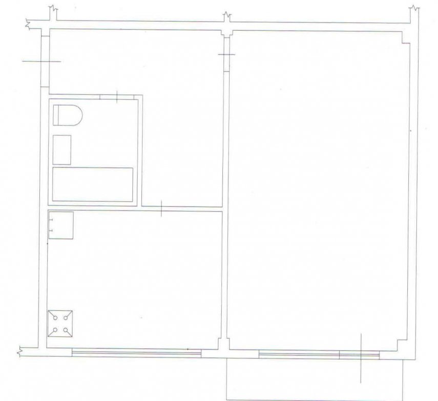

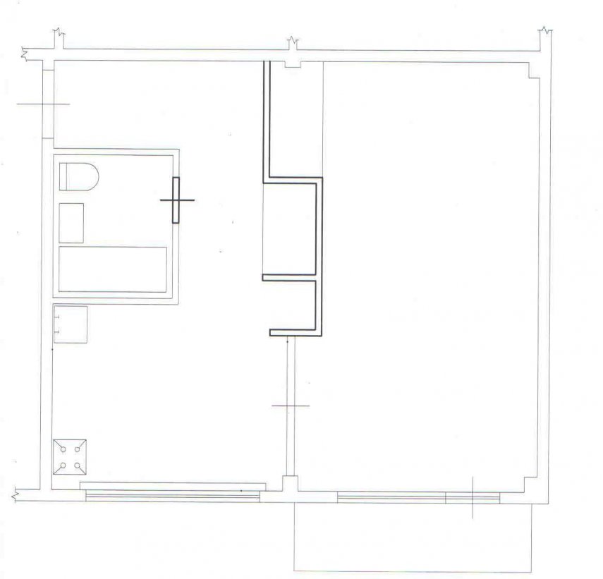

Доброго дня МАСТЕРАМ ремонтного искусства! Интересует возможность снести в "хрущёвке" НЕ несущую перегородку (гипс) и поставить вместо неё шкаф. План квартиры реальный и план с желаемой перепланировкой прилагаю ниже. И ещё вопрос: из каких материалов лучше изготовить корпус этого шкафа, из гипсокартона или из ЛДСП? А может ещё какие новые материалы появились нынче? Заранее благодарен за отклики!

Постой! Тебе вариант №2 нравится? А где там выведение мокрых зон? Сантехника на месте. Проход в другом и чуток поширше. Проблемы могут быть при продаже неузаконенной перепланировки. И то, если покупателю позарез понадобится кадастровый план. А если покупателя всё устраивает и план ему не нужен - никаких проблем. А не нравится покупателю - другому понравится.
Другое дело -  я бы отделил комнату от кухни двух или четырёх створчатой дверью. + если покумекать, газовую плиту, например, подвинуть к мойке, в районе освободившегося угла бвстрораскладное спальное место можно устроить.

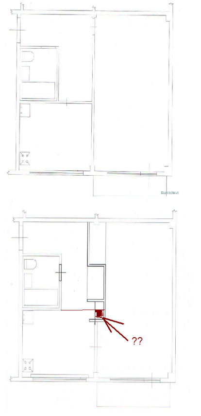

Коричневым - площадь расширения кухни в сторону комнаты. Если ты так переживаешь, сдвинь вверх горизонтальную линию на 400 мм. И кухня уже не наезжает :)
