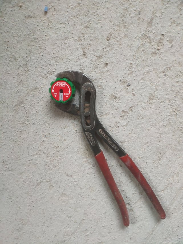

В общем оказалось всё очень просто. Конечно умелым посетителям форума это не нужно и смешно, но если вдруг кому-нибудь пригодится: достаточно отверткой или любым подручным предметом открутить ручку крана, снять. Затем плоскогубцами или маленьким разводным ключом стронуть кран. В моём случае этого оказалось достаточно, потом надевал назад ручку и закрывал руками.
