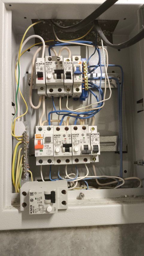

Только что столкнулся с похожей проблемой. Дифавтомат срабатывал при нажатии на кнопку. После расключения очередной распаячной коробки, включил диф и всё работает, не гудит, не трещит. При попытке выключить диф кнопкой "тест" слышу треск внутри выключателя, но он не выключается. Отпускаю кнопку не трещит. Нажимаю-трещит, но не выключается. Попробовал так же другие четыре рядом в этом щите. Всё то же самое со всеми. Попробовал коротнуть нейтраль и землю в розетке, начинает трещать, но не срабатывает. Долго держал закоротку, сработал 100мА пожарный диф на квартиру в подъезде. Ещё раз попробовал и УЗО внутри дифа сгорело совсем. Заменил диф на новый. Все заработало. А что же с другими линиями, они гудят дальше при нажатии на кнопку "тест". И только тут осенило. Мне в щит сверху строители на днях насыпали много пыли.
Век живи, век учись и дураком помру.IMG_20250128_160440.thumb.jpg.06a9dcc03ff7f95aef8516df3208eca5.jpg
