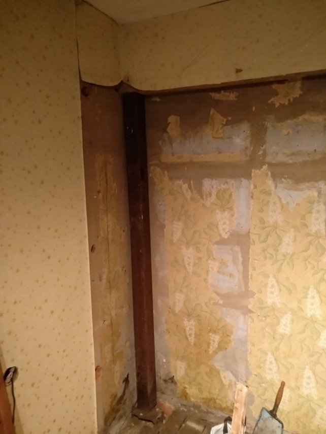

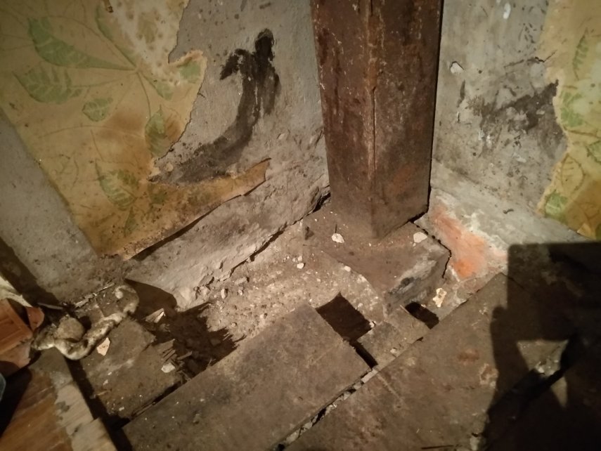

Полез убрать старый встроенный советский шкаф, но за ним оказался такой вот столб, сваренный из толстых пластин шириной около 100мм и толщиной 4 мм. Даже заглушки приварены сверху и снизу. Снизу приварено к швеллеру, который замуровали в белом пола, сверху упирается под балку, но жёсткого крепления сверху нет. Немного можно показать. Кто знает, зачем этот столб и как его убрать если это вообще возможно?болгаркой снизу не подлезть от стенки.
Столб не убирать, не дрогать
Покрасить и вообще провести мелкий ремонт если требуется
Столб ничего не держит, он покачивается, закреплён только внизу. Первый этаж 9этажного критичного дома. На других этажах столбов нет

Слово в слово мои мысли озвучены) не видел подобного ни разу, поэтому прошу знатоков опознать. Зачем он нужен был я так и не понял, почему его оставили тоже неясно. Как срезать не знаю, проварен от стены качественно, болгаркой не подлезть. Электроном прожигать швеллер нижний может, но оборудование придется поискать
Стоп! А что, он вырезанный будет для чего-нибудь нужен? если нет - режем болгаркой как дерево рубим. Кусками на угол вырезаем, вертикальными резами. Большой болгаркой не более получаса. Ну, и про намордник не забывать!!! Дышать там будет мерзко!!!
