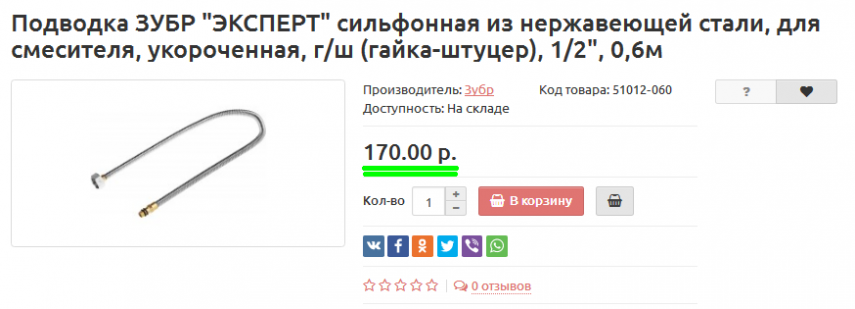

@Wlad41, мне кажется, сильфонная будет поинтересней:
Однако есть засада. Две засады: цена и диаметр.

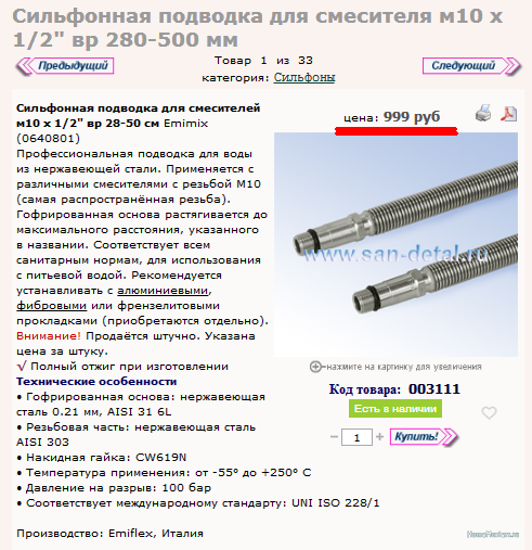

Цена, хоть и подчёркнута красным, совсем не "красная". Но есть вариант:
и тут циферки выглядят посимпатичней.
С диаметром тоже вопрос. Я купил как-то, а диаметр сильфона вошёл в конфликт с крепёжной гайкой у конкретного смесителя. Так и валяется, ожидая подходящие дырки. Бывают растягивающиеся. У тех диаметр гофры точно не маленький. Если верить картинке с зубровской, там конфликта не будет.
