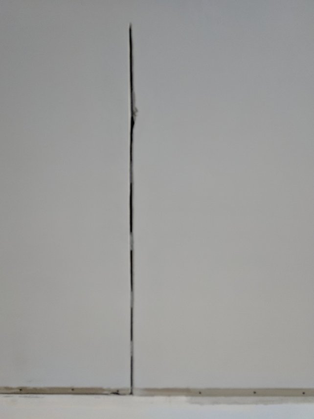

Есть ли шанс на дальнейшее существование у такого стыка?:IMG_20190801_110418.thumb.jpg.49c71206d4b4c5eaf19cb3b624ebe6e0.jpg

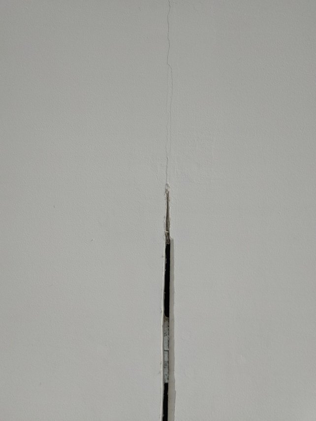

Это стык двух коротких сторон листов у стены. Под стыком нет сплошного профиля. Сверху похоже несколько закладных, и то, не на длину листа. Видно крепление шурупами. Судя по ним, закладные около полуметра. 250 мм на один лист и 250мм на другой. Провисело лет 20. Сейчас трещина уже явная. Стык выполнен без всякого армирования, просто заклеен шпаклевкой. Или фуген или унифлот.
Планирую разделать, как начал и затолкать в шов унифлот заподлицо с плоскостью, сверху пробежать полимеркой.
Разбирать потолок - не очень улыбается...

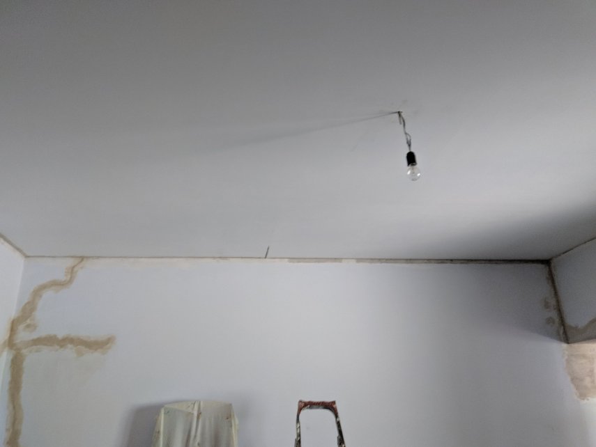

Похоже, это не один такой стык, но трещина только на одном. Перекрытие потолка(на чердак)-деревянные балки 100*150. Может с годами просели/деформиррвались.
Никак не определюсь-грунтовать перед унифлотом, или лучше просто влажной тряпкой пройти.
Да так и делай, что выдумывать то больше. Расчищай, грунтуй, шпаклюй черновую, армируй, шпаклюй чистовую.
