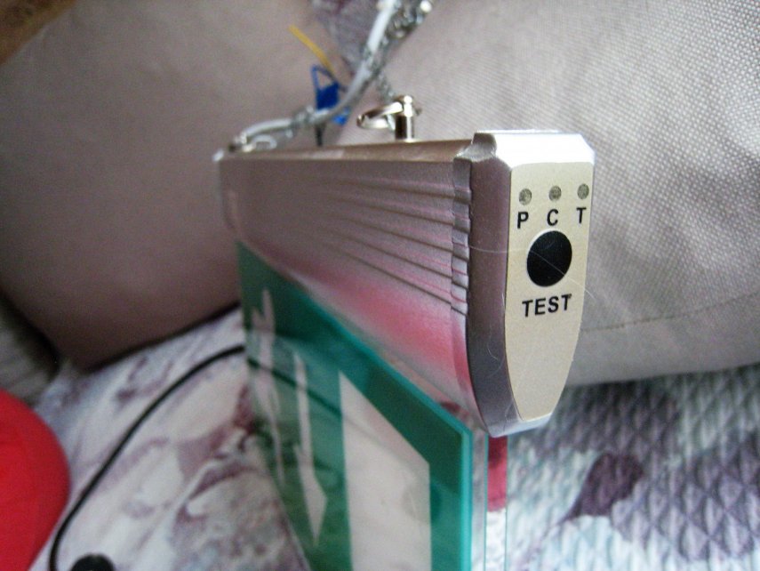

Добрый день. Имеется аварийный осветитель выхода DP-968 AC/DC
Сбоку у него три светодиода-P , C и Т. и кнопка Тест.Может кто знает что обозначают эти светодиоды.И для чего кнопка Тест?
"При включении С горит красным цветом. Т-зеленым. Р-не горит.
Что здесь сеть, что заряд и что такое P?"

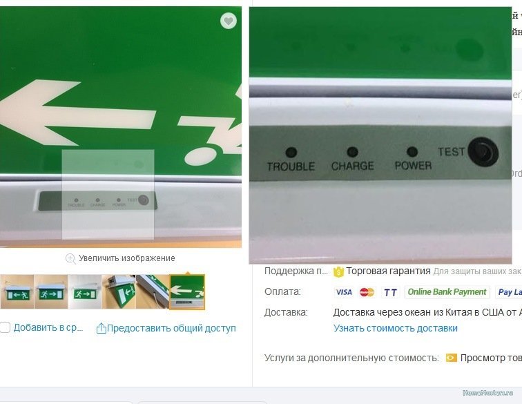

Думаю дешманские китайцы перепутали светодиоды на схеме, и T - это P (power).

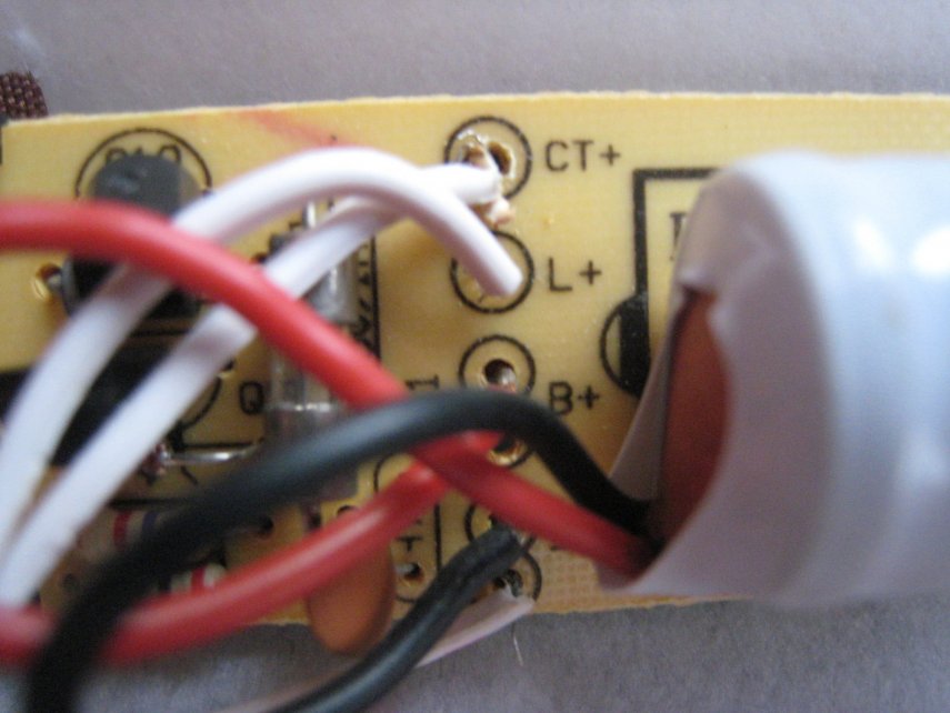

Вообщем разобрался.Пришлось все разобрать. Там вообще все упрощено до предела.Во-первых на светодиод Р вообще не идет провод.Его нет в наличии. Провод С идет, но на платке со светодиодами никуда не соединяется. А провод Т на платке идет одновременно на светодиоды С и Т.
