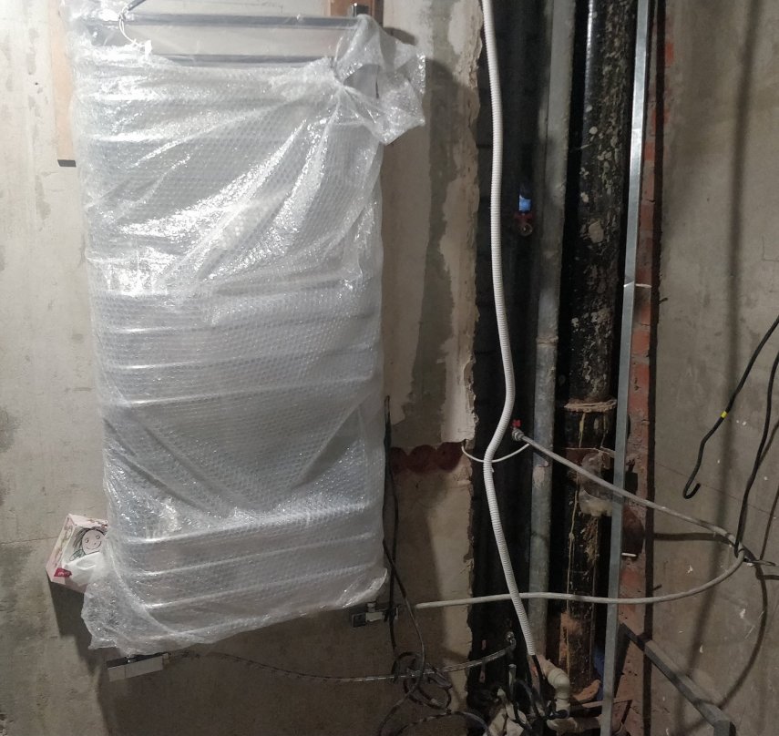

Подскажите пожалуйста как правильно подключить полотенцесушитель к ГВС так, чтоб он еще и работал, а не просто был в роли вешалки.
Входные данные:
  • квартира на третьем этаже 22-х этажного новостроя
  • отводы с кранами для полотенчика уже врезаны в железный стояк ГВС (с верхней подачей около 6 атм., температура воды 40-45 градусов) застройщиком (на высоте 108 и 158 см от пола).
  • красивый большой полотенцесушитель размерами 120 см в высоту и 50 см в ширину (в виде лесенки)
  • согласно дизайну, а так же так чтоб удобно было им пользоваться предполагается повесить сам полотенчик на высоте 80 см от пола и около 70 см в сторону от стояка ГВС.
Таким образом получается что нижние его выводы почти на 30 см ниже нижнего отвода на ГВС, а верхние выводы почти ни 40 см выше верхнего отвода.
Схему прилагаю.
Как подсказывает мне логика, в такой ситуации циркуляции воды через полотенчик не будет ни при диагональном, ни при верхнем, ни при нижнем подключении...
Вопрос к Вам: есть ли все-таки способ подключить правильно?
П.С. циркуляционный насос ставить мне кажется совсем нерациональным.

Понял что можно задействовать нижний отвод (кот. ниже ПС) вместо разбора гор. воды и подключиться способом:
"Нижнее подключение лесенки, работающее на естественной циркуляции, без заужения и без смещения байпаса"
См. фото
Однако это не работает..
