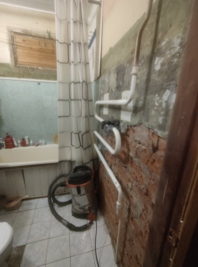

Всем здравствуйте, подскажите правильное ли решение . Есть полотенцесушитель старый и торчащие стальные трубы по наружке в ванной комнате, хочу как-то облагородить это дело и придумал один вариант. Резать трубы почти под основание, нарезать резьбу, накинуть муфты, спаять трубы ПП 32мм. и уйти в стену заштробленную, ставлю два тройника с торчащими кранами по наружке и байпас в штробе меньшего диаметра 25мм. Все резьбовые соединения соответственно делаю доступными, вверх закроется потолком натяжным, снизу как нибудь обыграю торчащий кусок трубы.
IMG_20260607_222416
В принципе идея рабочая.
Сам примерно так делал, внутри ГК стены.
Но сантехники не одобрят ПП в разрез металла (у меня стояк уже был ПП).
Такой же вид, убирать в стену не буду, наварю резьбы , нержавейка трубы , нержавейка полотенчик, всё будет красиво
