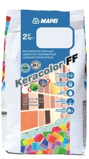

Там где вообще без шва, затирать в принципе бесполезно все одно высыпется . Где есть хотя бы 8 десяток мапеи кераколор, пожиже с прямыми руками- возможно зайдет в шов но не факт. А мастер когда без шва выкладывал о чем думал?
В 09.09.2019 в 16:49, dr-rom сказал(а):
какая затирка
KERACOLOR FF
Шовный заполнитель на цементной основе обладает необходимыми свойствами для зон без высоких требований к износостойкости. Цементная затирка Keracolor FF представлена в 17 цветах.
СВОЙСТВА
Прочность на сжатие > 25 МПа
Ширина шва: 0-6 мм
Технология DropEffect® придает швам влагоотталкивающие свойства, уменьшает степень загрязнения швов, облегчает их очистку
BioBlock® — защита от плесени и грибка
Трещиностойкий при шве до 6 мм
Идеально гладкие швы
Продленное время работы со смесью (2 часа) и простота последующей очистки
Стойкий к воздействию ультрафиолетовых лучей и атмосферных осадков
Устойчивый к температурным изменениям
Морозостойкий
Цветовая гамма — 17 цветов
Для внутренних и внешних работ
https://www.mapei.com/r...keracolor-ff
