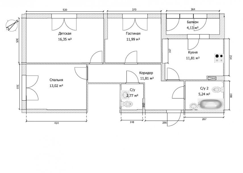

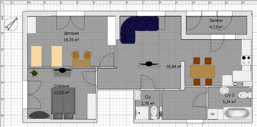

Задумали сделать перепланировку в монолитной новостройке. Имеются супруги с двумя детьми по 2 года каждому. Хочется убрать нефункциональный длинный коридор и объединить кухню с маленькой гостиной. В том варианте, который накидал смущает выход из санузла в кухню-гостиную (прикрыл фальш-стеной с телевизором, но согласуют ли это?).
Буду признателен за любые советы и критику.

насчет согласования подскажут другие,а я позволю себе вякнуть про перепланировку . Обычно я это называю попыткой "самого себя перехитрить". Да,коридор есть,но он логично отделает проходную зону из спален и санузел тоже "прикрыт" от гостиной.Вы не "убрали нефункциональный длинный коридор",а просто сделали в нём две нелогичные дыры. Я бы оставил вход в кухню на прежнем месте,объединил кухню с гостиной,сохранив при этом изолированность гостиной от коридора,скорее всего перенёс бы вход в гостиную,а вот ближе к кухне или ближе к комнатам -зависит от расстановки мебели.Кстати про мебель - угловой диван в таких скромных габаритах гостиной заведомо проигрышный вариант,лучше иметь компактные удобные диван + пару кресел.Сама квартира,кстати,мне нравится,всё в ней вполне логично.
Спасибо! Дельный совет.
