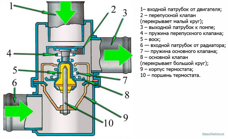

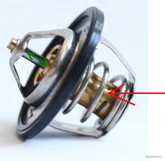

@alexander_d, вот тут я рассказывал об устройстве китайского термостата. И тему уже трогали, но кроме замены идей не было. Как выяснилось, все термостатические смесители устроены примерно одинаково. Китайцы до предела упростили конструкцию. Посмотри описание с картинками. Может поспособствует. Я недавно закупился этими игрушками, смонтировал, но опыта эксплуатации нет. Но уже сейчас уверенно могу сказать: ломаться там практически нечему кроме "колбочки" с термопарафином, который расширяется и выдавливает наружу штырёк. + забиваться мусором может. Работоспособность "мозгов" термостата, я про эту колбочку, можно проверить. Методу опробовал, когда адаптировал копеечный ВАЗовский термостат на BMW. Подпружиненная колбочка опускается в ковшик и на газ. Туда же в ковшик термометр. И смотрим как штырёк переместит клапан. Но обязательно пружинить надо - вылезет он от давления, а обратно только пружинкой. Вот картинки для справки.
В твоём термостате точно такая же колбочка, но миниатюрная. + с другим парафином, расширяющимся при более низкой температуре.
