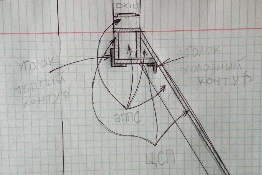

Будет лоджия с теплым остеклением, думали сварить просто прямоугольную раму под окна из профтрубы 6х3, но, сдается мне, это не самый оптимальный вариант. Крепление тупо шурупами к трубам при трехметровом оконном пролете, подозреваю, не очень правильный вариант.
Поэтому вопрос - как правильно? Силовой каркас из железа нужен все равно, подозреваю. Вопрос, каким он должен быть и как окна крепить? Возможно, стоит железо изолировать от окон чем-то минимально теплоизоляционным, простейший вариант - ОСБ. Возможно, два листа ОСБ, с вклееным между ними пенополистиролом. Как-то фантазии у меня не хватает. То есть сделать подпорку из металла пошире, а на нее положить что-то менее теплопроводное.

Это да, но меня смущает необходимость жесткого крепления шурупами к раме, типа надо на анкерные пластины делать или как они там называются. Можно, конечно, перегнуть из через край трубы под прямым углом, но это как-то неправильно, наверное. Значит надо проем делать шире?

Пока моя конструкторская мысль организации узла опирания окон выглядит вот так:
Идея в том, чтобы основная масса оконного блока пойдет на металлический уголок в теплом контуре, меньшая часть на холодный уголок под слоем тонкого ЦСП.
