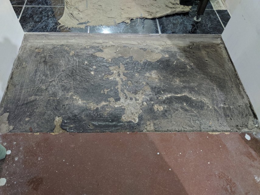

Очередная гембель-задача:
Где снята плита дсп-будет лежать ламинат вровень с плиткой. Где остался дсп лежать, там он и будет лежать. Там где дсп уже нет, глубина великовата, =+/-18мм. На ламинат с подложкой уйдет 12мм. Т.е. чем то еще нужно добавить 6мм, ну и заполнить местами локально несколько бОльшие раковины. Чем бы это дело заполнить, так чтобы все это оперативно сделать, а не ждать долго высыхания, и чем все это дело выравнивать? Из мокрых материалов приходит относительно подходящий материал-плиточный клей. Вроде и сохнет быстро, и толщина слоя не сильно тонкая и не сильно толстая для клея-в самый раз, но чем это дело стянуть, так чтобы ровная плоскость вышла? Мегамалку какую то сооружать с опорой на плитку и дсп? Тут тоже проблемка есть.. плоскость и дсп и плитки не в уровне((( т.е. правильной базы для малки нет...
Из других материалов приходит в голову-несколько слоев подложки кинуть под ламинат. У меня будет тихий ход 4мм, может еще какой то кусок под ламинат кинуть-что то на 2мм толщиной-или вспененный полиэтилен или эппс, или пробку, вобщем чтобы можно было отдельным маленьким куском в продаже найти и набрать нужную толщину. Я думаю раковины более глубокие можно в этом случае локально замазать тем же клеем плиточным или вообще так и оставить. На фото вроде видно, эти локальные места не сильно большие по площади, не думаю, что продавится.
Еще вариант выровнять плоскость и набрать нужную высоту-опять таки засыпать и выровнять песком :)
С песком можно прямо через кусок правила плоскостью выравнивать- под уровень или нивелир помучаться.
С чем лучше заморочиться?))
Натертые маячки сделать и стянуть плит клеем

Почему натертые? Вроде ж есть железные, как раз шестерка. Тоже вариант! Беру на вооружение!
