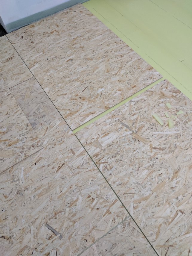

Куда деть зазор между осп?
Вот такая шляпа получается...:
Сверху будет еще второй слой. Зазор в 30мм. Как лучше поступить? Резать пол листа, ставить его с таким же зазором как и остальные листы и потом добавлять кусок сколько нужно до стены? Оставлять такой большой зазор мне кажется-не очень правильно.
Может сдвинуть лист "от стены "И пусть этот зазор у стены остается.Там же какой нибудь плинтус будет наверное.
Плинтус 30мм не перекроет. Кроме этого, лист приходит не весь к стене, а часть его выходит на проем-это каркас будущей ступени. Там должно быть все четко и ровно.
В ряду три стыка. Два по 4мм, третий 30, делать три стыка с зазорами по 11мм тоже вроде многовато. А крайние листы двигать некуда. И с одной и с другой стороны они лежат в проемах.
Ну а выпилить эту полоску 30 мм шириной.И вклеить на "своё" место.Ведь все швы будут перекрыты вторым рядом.
Только закончил))
Вклевать-не вклеил бы, т.к. первый слой без клея, просто лежит на ЭППС. Первый слой со вторым склеиваю и шурупами стягиваю, поэтому целиться в такую полосочку не очень удобно, и неудобно притягивать такую узкую и тонкую полоску, да и одним рядом шурупов не очень правильно, а два ряда шурупов некуда лепить. Считаю, что так делать-то же самое, что и вообще ничего не ставить, а оставлять такой большой зазор. Возможн, это и не смертельно, можно было бы и так оставить. ИМХО, если тонкие полоски и оставлять, то на верхнем слое, но все равно не такие тонюсенькие.
Короче говоря, поставил два куска осп и закрыл зазор. Лишний расход, но уже все равно дело сделано :)
