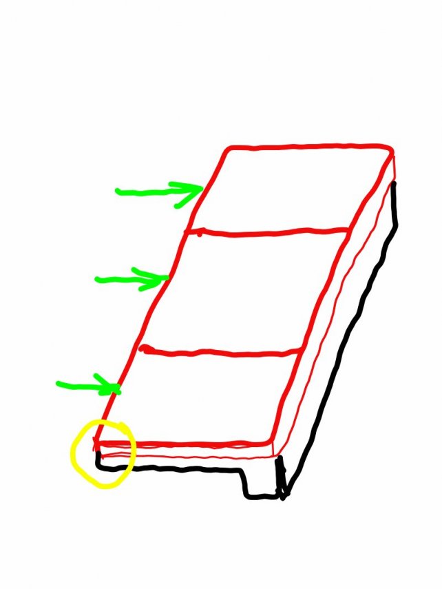

Чем организовать угол ступени из плитки?
Ступень-громко сказано. Порог. С одной стороны, с более высокой я знаю чем закрыть, с другой стороны порог будет возвышаться над поверхностью всего на 18мм. 8мм толщина плитки и 10мм слой клея под плиткой.
Если не охота пилить 45угол то применить плиточный металлический уголок
13 minutes ago, эдян said:
запили под 45 и отрежь полоску
Плитка не блещет геометрией, сильно склонна к сколам, да и нет сейчас времени играться, еще куча другой работы, чтобы хотя бы отопление запустить.
А они есть такие высокие? Я собираюсь сразу на слой 10мм уложить.
Я наверное не очень понятно обрисовал суть вопроса. Попытался сделать эскиз:
Спереди - типа сечение порога. Красным - плитка, снизу черное-это основа=клей. Справа высота порога чуть выше. Интересует тот угол, на который указывают зеленые стрелки. Высота клея 10мм+высота плитки 8мм. Накладной Г-порожек не очень нравится. Искал внешний уголок, таких высоких не нашел.
Алюминиевые уголки , одной полкой внутрь под плитку
