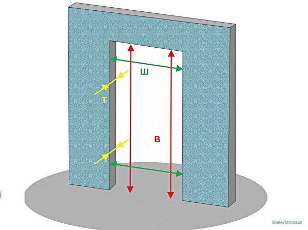

Как правильно замерить дверной проем для установки раздвижных дверей.
Какой должен быть проем под раздвижную дверь?

Какой вариант окажется предпочтительным, зависит от множества факторов. Прежде чем отдать предпочтение конкретной двери, стоит измерить дверной проем. Может так получиться, что этот фактор окажется основным, и вместо запланированной книжки придется довольствоваться одностворчатой конструкцией.
Габариты проема.
Габариты проема регламентируются нормативными требованиями, что гарантирует работоспособность монтируемой двери.
Так, проем для одностворчатой двери имеет ширину минимум в 80 см. Оптимальным считается размер в 1 м. Если створок две, то минимальное значение увеличивается до 120 см. В зависимости от длины стены ширина проема иногда достигает 2,2 м.
Если габариты проема выходят за перечисленные значения, приходится задумываться об установке раздвижных дверей, состоящих из 3-х и более створок. При желании устанавливают “книжку”, “гармошку” либо двери с независимыми полотнами. В последнем случае может потребоваться установка нескольких направляющих, чтобы обеспечить одновременное смещение всех полотен. Складываются полотна в заданной последовательности.
