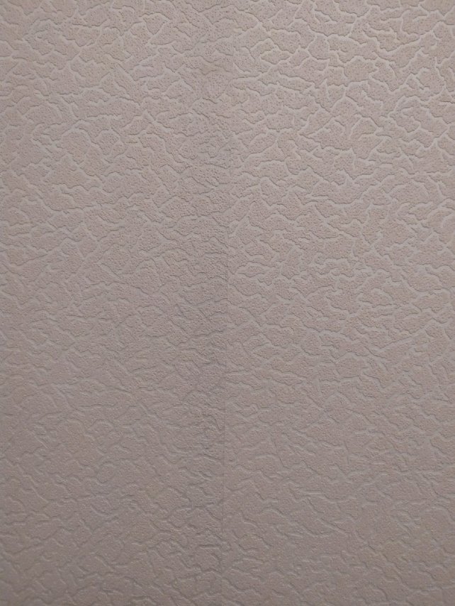

Здравствуйте, поклеили обои неделю назад, но стыки обоев темного цвета, фото прикрепил. Сначала думал что не высохло еще, но уже неделя прошла, что можно сделать?TKfv_BloCFA.thumb.jpg.636c45a8ff521767c48942dde6a43545.jpg
Грязи и клея намазали. Переклеить, или попиобоаать щеткой с мыльной водичкой, слегка.
Сначало на ненужном куске обоев проверить чистку
Скорее всего рисунок расползется по такой длине . Видно что прожилки темные поэтому скорее всего грязи размазали
Стыки обоев имеют усадку после оклейки. Есть вариант выполнить подкрашивание колером, но надо подобрать колер по цвету обоев. Нанеся колер на стык и потом выполнить смывание его, пока он не засохнет. После этого действия кромка обоев будет менее заметной.
