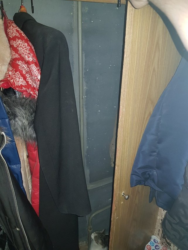

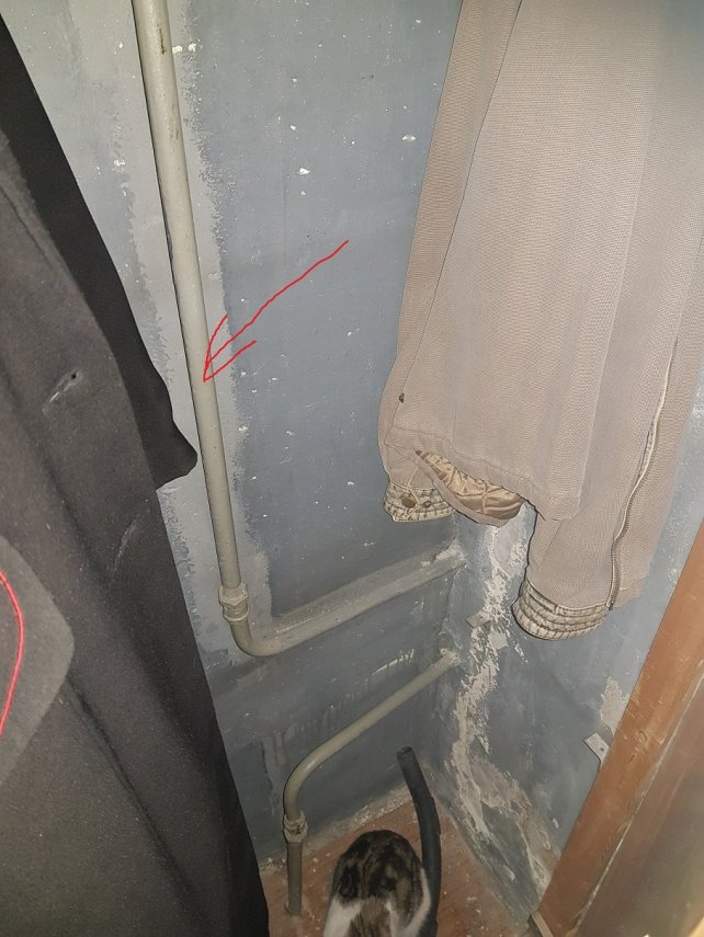

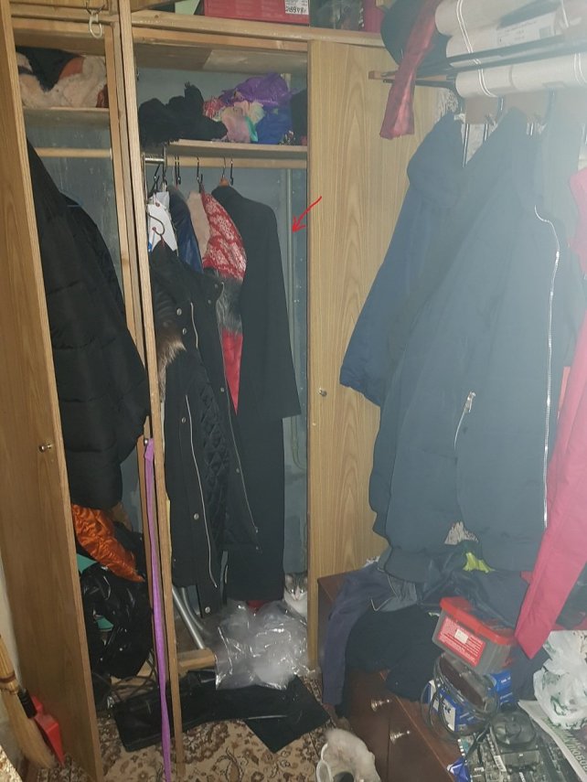

Уважаемые форумчане, извините за оффтоп, просто интересно. В прихожей во встроенном шкафу проходит какая-то таинственная труба с горячей водой.
Горячая вода в ванную идет по стояку, к полотенцесушителю там же, отопление - по стенам, отопление общего коридора идёт по лестничной площадке. А это что? Обогрев наружных стен? Труба заворачивает в ванную, но в ванной её нигде не видно. Дом П-44, строен в начале 90-х.
Это обогрев наружной монолитной бетонной стены панельного дома в роли защиты от появления конденсата в угловой комнате. На схеме, обычно является обраткой отопления, трасса Т2.
Спасибо, а то уж я хотел ее срезать - места изрядно в шкафу занимает ))
Кстати действительно, квартира у нас угловая.
А там что, радиатор на стене, или труба змеевиком в бетон залита? Вот будет умора, когда ее прорвёт.
@koliakrasnoff - замурованная в наружную стену труба в угловых квартирах изготовлена единым целым изогнутым П-образным участком, а резьбовые соединения выведены наружу. Такие же замурованные в бетон трубы работают внутри стен "хрущёвок" уж более 50 лет.
