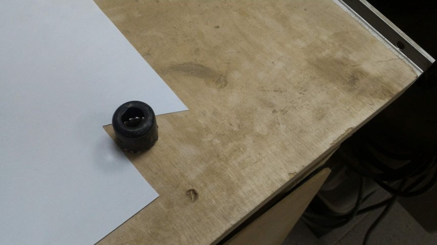

Делаете отверстие в любой другой фанерке пластике деревяшке, закрепляете эту фанерку на детали и сверлите как по кондуктору.
А как сделать отверстие в фанерке спросите вы, а просто сделать из той же фанерки такой вырез углом.
Зачем же тогда так называемое пилотное отверстие с первого предложения, для точного позиционирования и для того чтобы не было повреждений , коронке этой не сместится в сторону, в отличие от того же выреза углом.
хотя можно и просто по углу сверлить если есть уверенность
и кстати сделав такой шаблончик , сразу наделайте разных отверстий что без сверла и держите вместе с коробкой этих фрез, потом искать не нужно будет

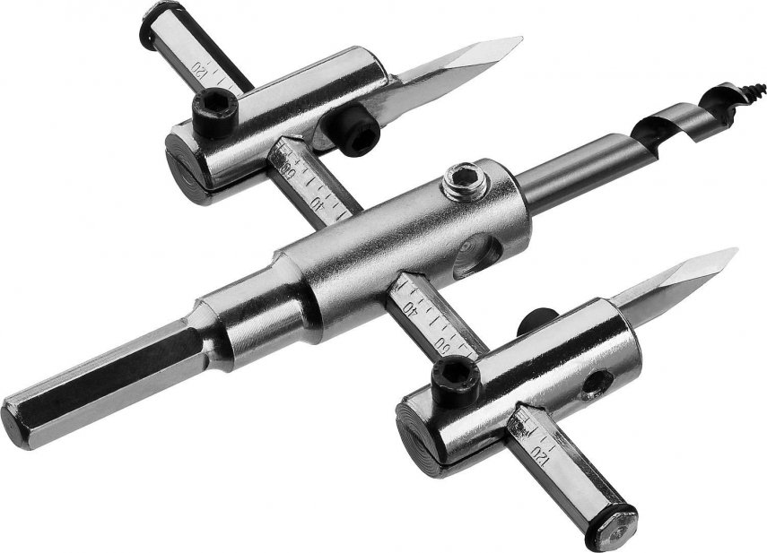

Посмотри в сторону балеринки по дереву. Инструмент так себе, но иногда помогает. Во всяком случае заход под коронку можно резануть. Ценник не велик, в районе 250-300р.
