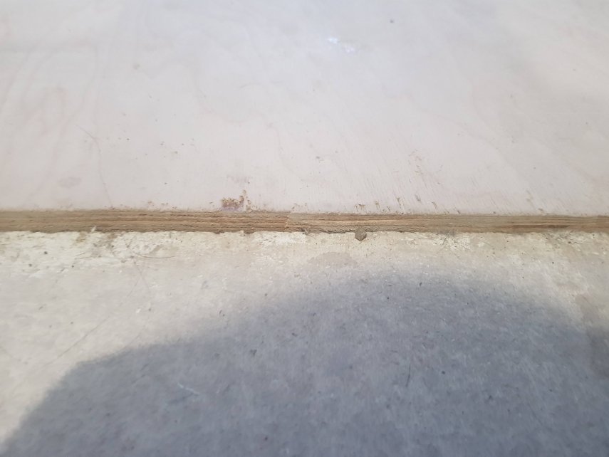

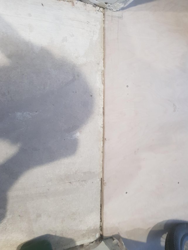

Есть перепад полов в комнатах. Как уложить ламинат бе порога.
Всем привет.
Есть 2 комнаты, между ними где то 11мм.
Порог ложить очень не хочется. Реально как то положить ламинат без порога?
Фотки :
2 минуты назад, volkodav сказал(а):
Подлить 11мм ровнителем.
там с одной стороны насыпной пол, с другого (которая выше) фанера.
НЕ понял про ровнитель. Весь пол что ли заливать предлагаете?) Тоже не вариант)
Почему не вариант? Если хотите в один уровень без порогов, надо лить, это нормальная практика.
Про насыпной пол не понятно.
Не вариант потому что на этот уровень пола уже положена плитка.
Насыпной пол - значит что в квартире насыпной пол сделан, а не стяжка.
Наверно имеется в виду сухая стяжка по технологии кнауф)
Как вариант, ровнителем с уклоном в сторону уложенной плитки. Или порог.
Т.е без порога вариант только весь пол поднимать, которые не подходит. Печально :(
У вас в более высокой части лежит фанера. Нельзя более низкую часть застелить такой же фанерой (или ГВЛ 10 мм)?
Только что, volkodav сказал(а):
Макс, на низкой части уже плитка положена.
То есть фанера - в уровне плитки? О_о
Тогда в любом случае будет ступенька - если не между ламинатами, то между ламинатом и плиткой.
Нельзя. Тогда плитка будет ниже ламината. Чото не подумали так сделать сначала, а горе-строители не предложили.
В общем понятно. Всем спасибо.
