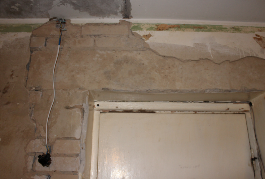

Как штукатурить над дверью?

Всё-таки внизу пустота. Как удобнее выравнивать нижний край? И ещё, что лучше сделать сначала, сбить старые откосы, установить новую дверь или сделать стену?
В любом случае в первую очередь демонтаж. Потом штукатурка. Вы можете просто сначала прокидать верх; нижний край немного оползёт и скруглится, но это не страшно. Затем прибить три направляющие на стену и оштукатурить откосы. в качестве направляющих можно использовать правила, профиля, ровные доски или сайдинговые панели. А можете вначале прибить на верхний откос направляющую из выше перечисленных предметов в плоскость со стеной и штукатурить стены, а потом открутить и переставить направляющие на стены и штукатурить откосы. откосы штукатурятся маленьким правилон или малкой. Один её край опирается на направляющие, а второй либо на маяк, установленный близко к дверной коробке, либо, если коробка ровная и строго вертикальная, то на коробку, вырезав выборку необходимой глубины на инструменте.
