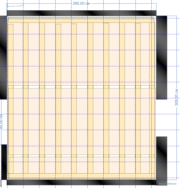

Расположены лаги вот по такой схеме:
Сначала кладем лаги по периметру, затем между ними поперечные лаги.
Потом между поперечными лагами наверно будем делать перемычки в местах стыка листов настила.
Как я понимаю, верхняя плоскость всех лаг должна быть выставлена по уровню.

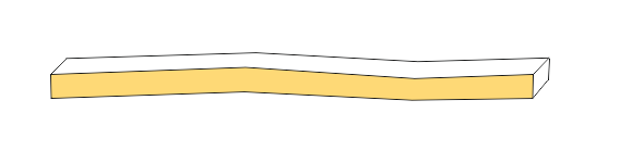

Вот например на картинке нарисовал:
С одного края лагу выравниваешь - другой край "плывет", края выровнял - середина "плавает".
Что делать? Подскажите пожалуйста.
Какая технология выравнивания лаг по уровню?

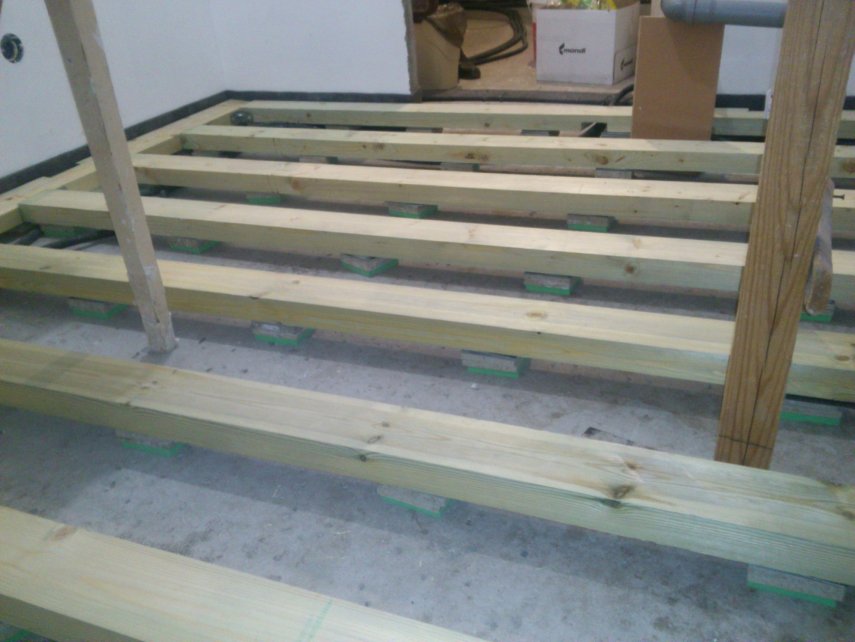

Вот фотка:
В 03.04.2020 в 21:38, Sano сказал(а):
то как говорил выше, выставляем подкладки по уровню
И дальше надеемся на то, что неровности лаг выровняются под нагрузкой настила и мебели?
Так?
Например, если лага имеет прогиб вверх. Мы ее кладем на выровненные по уровню столбики.
Тогда по краям лага опрется на столбики, а середина лаги будет приподнята над столбиками.
И потом ее "прижмет"?
А если лага имеет прогиб вниз, тогда получается хуже.
Такая лага серединой упирается на столбики, а ее края загнутые вверх и закрепленные к периметральной лаге, начинают тащить вверх периметральную лагу. Нарушается уровень всей конструкции. Что в этом случае делать?
переверните лагу так чтобы горбы у всех были вверх, а вообще к листу прижмет этот провал. некоторые подкладки можно закрепить к полу тогда и лагу поднимать не будет.

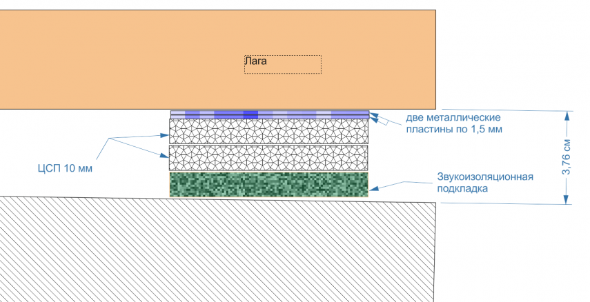

Пол делаю вот по такой технологии:
https://www.acoustic.ru...iya_pola/34/
Весь комплекс мер соблюдаю. Размер подкладок, их расположение, размер и расположение лаг согласовано с инженерами этой фирмы.
Единственное отличие это то - что у меня сверху резиновых подкладок еще несколько слоев для выравнивания высоты: слой ЦСП и кое-где слой металла.
Получается вот такой столбик:
Между собой все слои проклеены.
Внизу звукоизоляционная подкладка - металлические пластины не нарушают звукоизоляцию.
