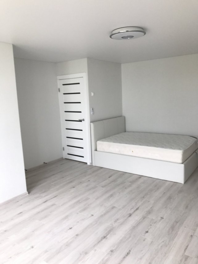

как вариант, есть краски так называемые «бархатистые», они же «велюровые», с небольшим лоском (Dulux бархатистая, тикурилла luja, у дюфы есть и многие другие)
за счёт своего лоска стены приобретают более тёплый тон.
на фото краска для стен тикурилла джокер цвет ангел, он темнее намного белого, а на объёме смотрится чуть темнее потолка.
А вообще если прям нужно светлые светлые, лучше выбирать самые светлые тёплые оттенки в палитре.
