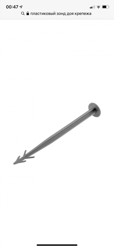

если нет рядом а продаже листа акустик, есть альтернативное решение: к листу вгкл приклеиваетс минеральная вата (клеил на пва) и пластиковым зонтом крепится к стене, которые «топятся» в теле гипсы. Рабочий вариант с толщиной в три-четыре см. Можно конечно ещё мембрану прикрепить, а потом листы с ватой крутить, но существенной разницы не будет.

1 час назад, Andrey Karelin сказал(а):
Как бы несколько вопросов:
- какую вату использовать для приклеивания? Твердую? (Есть такие 3..4см толщиной) или мягкую?
- как утопить пластиковые грибки в гкл? Таи же сам наружный слой из бумаги самый крепкий (это ж не пенопласт) молотком вбивать? Или как то засверливать?
- как данный рецепт с креплением прямо в стену дюбелями (хоть и пластиковыми) соотносится с тем, что 2 страницы мы обсуждаем как развязать пирог изоляции от самой стены, чтобы звук не передавался?
Вата мягкая, зонт как на картинке.
