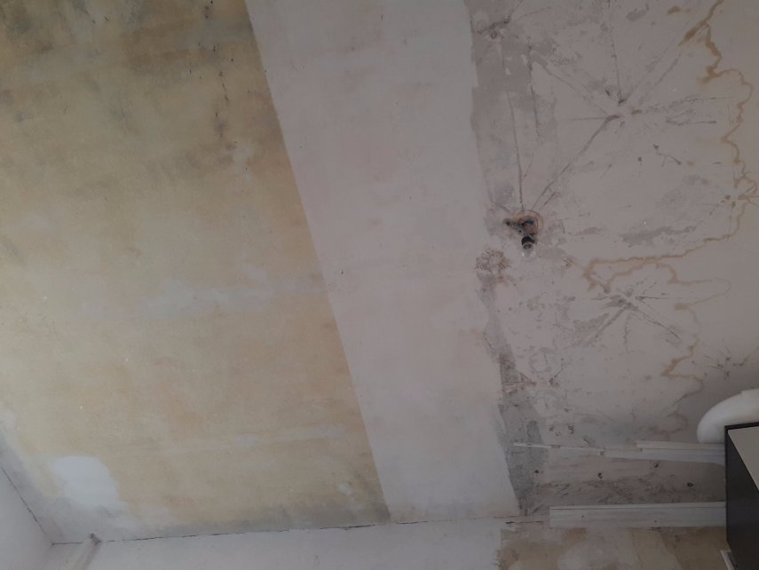

Проявилась беда, не знаю что с ней делать(( Залили соседи, потолок высох и я его счистил до бетона. Три слоя грунтовки, два слоя финишной шпаклевки, клею холст на ПВА и на утро прихожу в ступор. Весь потолок желтый, исключительно только холст (фото не передают всю яркость картиныfWeL0v1uA0M.thumb.jpg.e496a55409aaea42ded6e276a7e2d0ff.jpg). Что я сделал не так и как быть дальше?? Под КЧ.
Пва у вас желтый сам по себе, скорее всего, а вообще клеят на клей для стеклообоев, и то желтит после. Но для последующих работ это уже не важно
Да в том то и дело, всегда клеил на ПВА для экономии отлично все было, да и места где мазал ПВА не пожелтели. Пожелтел только холст, будто он изначально был желтый или просроченный)) толи эффект губки, ощущение будто вытянуло цвет из бетона. В общем прошел все обильно грунтовкой, холст хорошо напитал, как поролон. Просушил, уже пробно закрасил угол. Жду.
Качество фото по лучше.
ПВА очень часто даёт жёлтый цвет при гидролизе. Если основание влажное или слой клея излишний, могут образовываться жёлтые пятна, которые притом имеют свойство проходить через несколько слоёв шпатлёвки и краски. Клеить холст лучше на акриловый готовый клей для стеклообоев.
