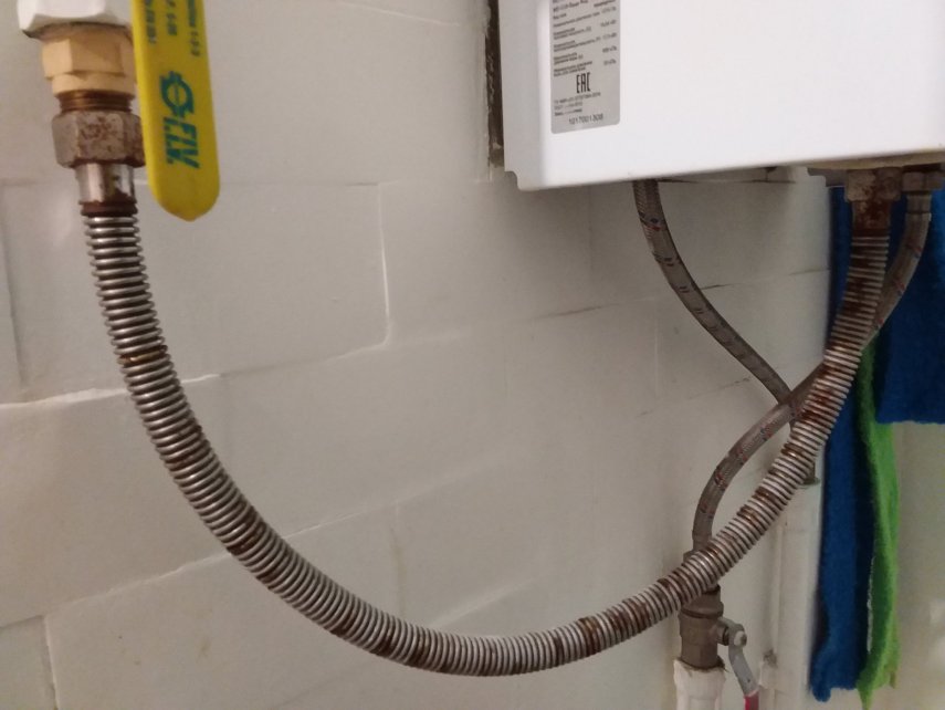

Два года назад вместе с установкой газовой колонки была установлена газовая подводка (в ванной), на фото видно в каком сейчас она состоянии. Озадачился на какую сменить.
Из продаваемых поблизости есть Профитт, Kensudo, Overcon и Tuboflex (в оплетке ПВХ).
Какая на Ваш взгляд лучшая?
Местные газовщики идут в Лесото. Лучшая подводка та, на которую гарантия больше. А также - которая не содержит предупреждения о недопустимости проверки утечки обмыливанием (что говорит о том, что материал подводки выдерживает влажность).

Tuboflex более-менее нормальная
У него и цена в два раза дороже. Вот только в оплетке подойдет по технике безопасности не пойму.

А какие проблемы с оплёткой? Наоборот, это предотвращает повреждения гофры. Все (ну, кроме базаров каких-нибудь долин Дагестана) официально продаваемые газовые шланги сертифицированы.

Главное чтобы они были разрешены для газовых колонок и не ржавели.
Сейчас стал смотреть - изготовитель Угличский завод полимеров.
Главное, чтобы они не были для них запрещены. :) И чтобы по пропускной способности проходили (диаметр был не меньше нужного, взятого из документов или по шлангу, который сейчас стоит).

Как узнать?
2 часа назад, zmeygordynich сказал(а):
@alexx7788 да не надо узнавать, надо ставить. :) Нет такого запрета.
Звонил в газовую компанию, сказали шланг сам покупай.
