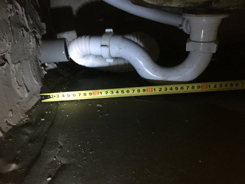

Помогите подключить сифон
Дано:
Канализационная труба из стены 50 мм
Сифон 40 мм
Перепад по высоте около 20 мм (выход сифона выше)
По горизонтали выходы труб также находятся не в одной оси(при совмещении получается угол около 135 градусов)
Идеально бы помог гибкий отвод(на картинке), но его длина около 25 см, а у меня влезет максимум 15 см (таких в продаже нет).
Из за катастрофически малого расстояния из канализационных фитингов ничего собрать не получается.
Может кто сталкивался или есть идеи как укоротить гофру или согнуть трубу под необходимые углы?
Чувствую походу сифон придется менять?
А почему из стены выходит не раструб, а прямой участок трубы? Не правильный монтаж, в раструб можно было вставить коротыш с переходной манжетой на 40.

Это патрубок тройника без раструба.
Ранее также "торчала" труба с раструбом. Незапланированно пришлось делать выход канализации под мойку в этой же стене- отпилил трубу, одел тройник другой стороной... По другому не придумал.

линии не прямые между сифоном и трубой по вертикали и горизонтали- прямой "коротыш" не встанет..
Если есть строительный фен, то геометрию сифона можно подкорректировать. Плюс три "сустава" от отвода до сифона дают некоторую свободу в коррекции.
Читал про нагрев канализационных руб- ничего хорошего не выходит. Сифон можно конечно попробовать, но думаю врядли аккуратно получится. Интересно, а гофру ни чем не получится надежно вклеить в манжетку?
В 25.05.2020 в 22:47, volkodav сказал(а):
В конце концов в Леруа такие отводы продаются регулируемые
Спасибо за идею! в итоге соединил через такой отвод, только патрубок пришлось подплавить и расширить для манжетки 50х40.
