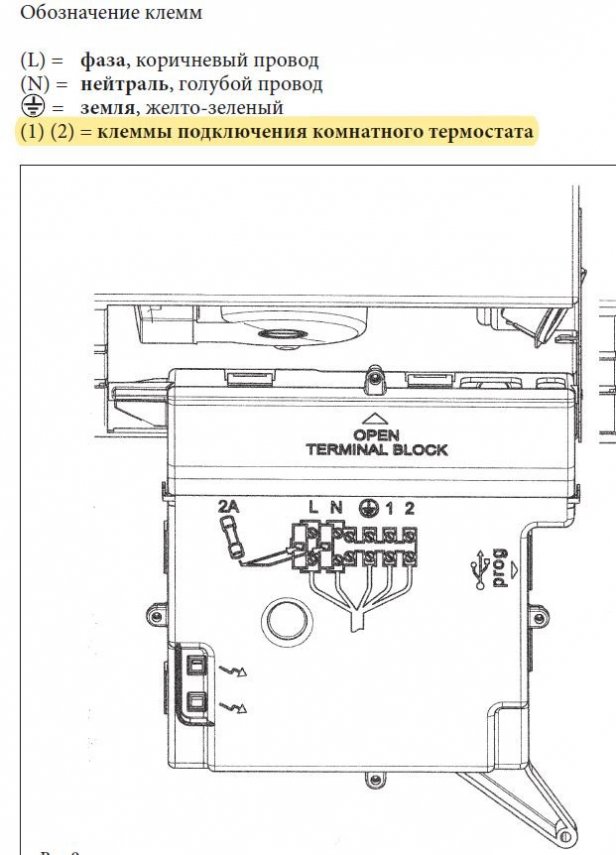

Для управления котлом BAXI ECO4S от внешнего терморегулятора SALUS RT510 использовали клеммы 1,2 на плате котла.
У терморегулятора использовали клеммы COM/NO
Но возможно подключение к терморегулятору не только котлов с беспотенциальным входом COM/NO, но и COM/NC. У кого был такой опыт использования? Прошу поделиться опытом.
