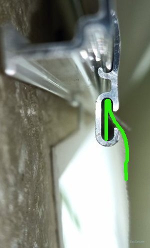

Девять лет висит рольштора-зебра. Недавно заметил, что ткань начала выпадать из подвижного алюминиевого держателя (см. фото). Ткань там на клею держится или за счет расплавления? Как лучше отремонтировать: вытащить всю ткань, немного подрезать и приклеить? Какой клей использовать? Чем резать?
Принцип фиксации такой:
Подрезать, подвернуть, прогладить, заправить. Ткань достаточно жесткая, чтобы удерживаться в пазах.
Обыватель режет ножницами, перфекционист - ножиком под линейку ;)
Если жесткости ткани будет недостаточно, то наклейте на подвернутую часть полоску тонкого пластика, стеклоткани, плотной бумаги и т.п.
Клей пойдет любой, который будет держать (офисный клей-карандаш, например).
