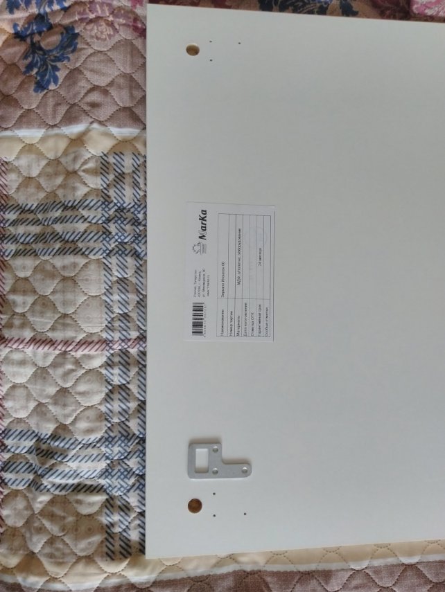

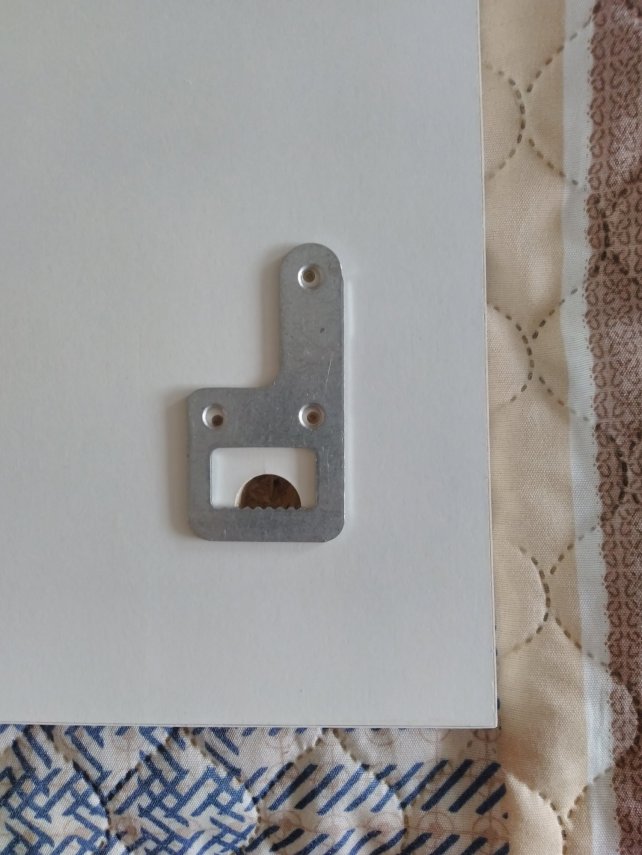

Досталось зеркало от родственников. У них оно просто стояло на комоде без всяких крепежей к стене. Хочу повесить на стену, но в инструкции к зеркалу указано, что монтажный крепеж в комплекте не идёт (вигвам, называется). А я в таком вопросе совсем ни бум-бум, поэтому решил обратиться за советом к знатокам?
Во вложении добавил фото самой крепёжной части зеркала.
Подскажите, пожалуйста, на что можно повесить зеркало? Зеркало достаточно тяжёлое, примерно 50х60 см.

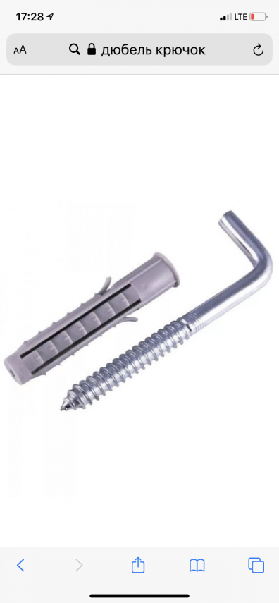

Дюбель крючок, продаются практически везде. Бур 6мм.
Более простой вариант дюбель 6/40, и саморезы с пресшайбой 50мм. И никуда зеркало не денется))))
сами пластины к зеркалу на любые саморезы не длинее 16мм
