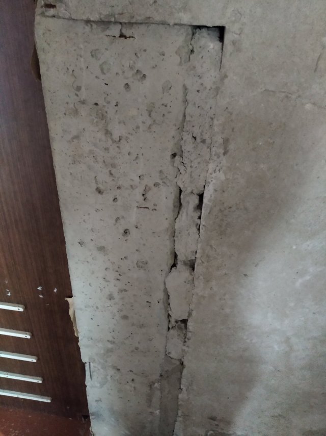

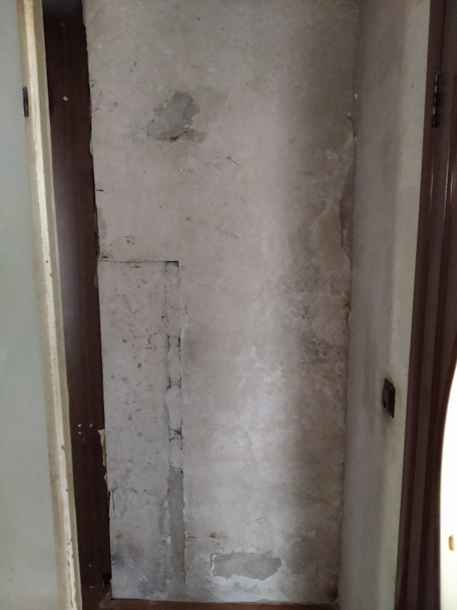

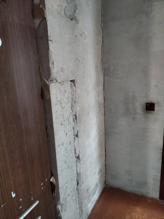

Здравствуйте всем. Мастера, подскажите, какие варианты есть для решения проблемы. Бухтела старая штукатурка, думал собью, подремонтирую. Ковырнул, а там следующая картина.IMG_20200723_112719.thumb.jpg.fc770de679692c871087208e7f5017c6.jpgIMG_20200723_112656.thumb.jpg.40cc8e6e30bb380e15ce5c4598a2ae39.jpg
IMG_20200723_112707
Я в этом не специалист, поэтому тут для меня несколько проблем одновременно. На фото может нехорошо видно, но эта допплита уходит вглубь сантиметра на три. Поэтому шпаклевать не получится. Щель забита чем-то типа цпс и уходит вглубь сантиметров на 10. Вычищать ли всё это дело и если да, то чем закидывать? Штукатурить по маякам сам я вряд ли сумею. Думал, что ещё могут быть варианты.
Все что «шевелится» убрать, загрунтовать и приклеить гипсу на перлфикс.
У вас на втором фото на высоте около 1,6 м в углу такая невеселая картина, что напрашивается мысль либо о штукатурке, которую вы пока хотите избежать, либо о выравнивнии плитным материалом (обычно гипсокартоном). Последнее вроде считается легче, , чише, быстрее и дешевле, но по факту оказывается примерно сопоставимо по всем параметрам.
Если же такой волнистый, как одноименный попугайчик, угол не пугает, то без фанатизма отчистить шов от откровенно выпадающих частей, а дальше по наличию имеющегося - заполнить выемку штукатуркой вровень со стеной или заклеить несколькими слоями обрезков гипсокартона.
Но легче будет выровнять всю стену, чем заплатками латать.
