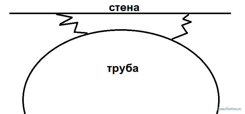

Между стеной и канализационной трубой имеется перманентная, сквозь все этажи дыра от недолива раствора (именно от недолива, а не специальное технологическое отверстие). Благодаря ей я получил вот такую (на картинке) подмоченную стену от неправильно установленного пять этажей вверх унитаза. Представлять, что там у соседей, которые между мной и унитазом, мне не интересно. А вот если представить, что в будущем будет не просто один строитель писить, а глобальный потоп у кого то случится, то возникает одна, возможно бредовая идея. Не нагуглил ничего подобного, поэтому спрашиваю у вас.
В общем заделывать эти дыры в потолке и полу я теперь не хочу, но хочу проверить, перепроверить канализационную трубу на дыры и трещины, зашумировать и !внимание! аккуратно квадратиком отгородить её вместе с этими отверстиями оцинкованой жестью, из которой карнизы делают. Обратной ёлочкой и буквально на один саморез (попробую нарисовать), сверху эту жесть тоже зашумировать. Получается весь потоп будет проходить транзитом не разбрызгиваясь на мою фасонину и остальные стены. Стену же под струёй хорошенечко прогидроизолировать, ну и снизу зазор для моего "лифта оставить", на всякий. Сильно глупо или есть в этом здравое зерно?
image.png.4b211beaa40eda14ee109174d3ec0939.pngimage.png.d2a40d581b4137fb7bfdb6953b506a1f.png
Если уж делать такой слив, то зачем воду на стену пускать? Сделать из воронки выход в трубу 50-тку, а низ трубы завести в "технологическое отверстие" к нижним соседям. И получится настоящий лифт.
Отверстие первоначально у всех у стены. Видимо строитель не дотянулся в труднодоступное место и забил.
