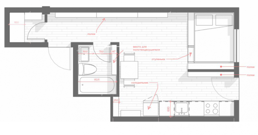

Вот один из вариантов:

Теперь не про газ, а компановку вообще. Она ужасная! Неудобна широкая кровать с доступом только с двух сторон. Если с одной - это кошмарный ужас! Посему кровать надо делать не как кровать, а как что-то диванно-раскладное. Мало того, есть конструкции, позволяющие раскидать на 1 или 2 спальных места. Трёхспальные нам в России иметь не принято - это уже еуропеуские фишки.
Полка со стороны кровати. Очень неудобный доступ. Через кровать. Очень неудобный! А если раскладуха какая - всё меняется.
Полка на кухне. Там и так всё узко, а ещё и полка. Надо думать о максимальном использовании объёмов кухонной мебели и всё редко используемое в ярус под самый потолок. Так же в классических идиотских кухнях не используются 100 мм высоты над самым полом. Тут есть ветка "мебельные фишки". Очень рекомендую!

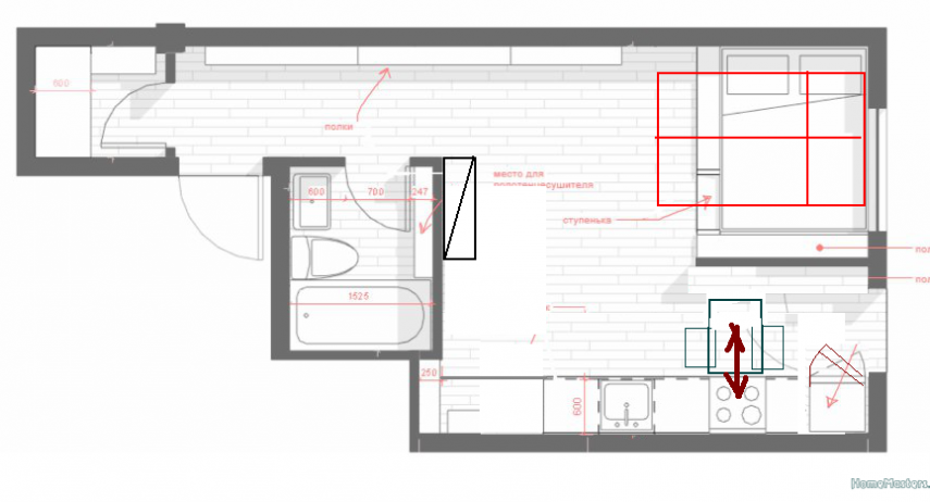

Элис! Что у вас с Димой манера такая, влезать когда я ответ рисую? Дима - вредитель, и тебя пристрастил!
Отвлекли... Продолжу...
Альтернативная планировка. Кровать с элементами трансформации, полку в кухне ликвидируем. Столик выдвижной прямо из под газовой плиты. Выдвигается до 900 мм. Если надо - четверо усядутся. Для двоих и 600-700 мм выдвижения хватит. Столик, плита, холодильник на расстоянии вытянутой руки. Дверка современного холодильника легко перевешивается на другую сторону.
Другой стол-книжка. На месте предполагавшегося. В объёме самого стола выдвижные ящики. Над ним полки. Обозначен чёрным прямоугольником с диагональю.
В данном случае можно не ликвидировать перегородку, а оставить.
