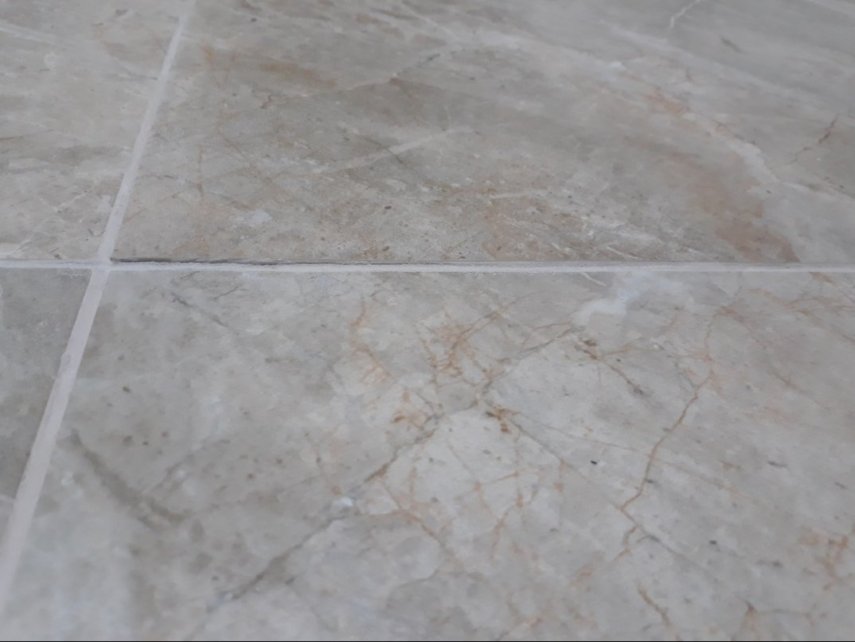

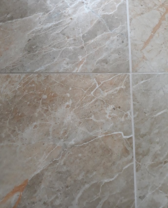

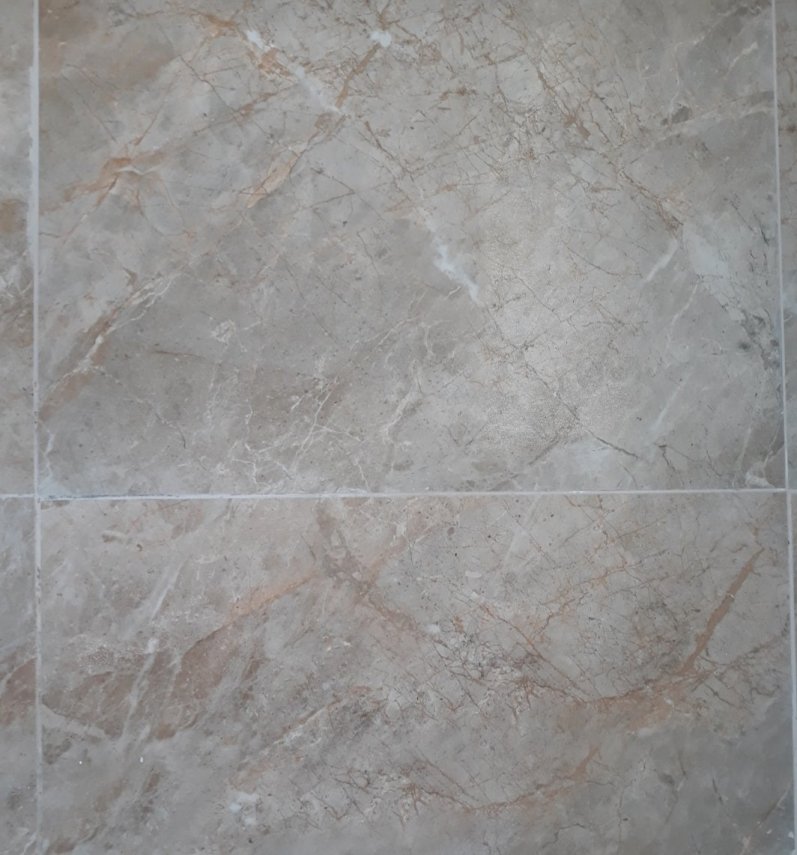

Здравствуйте! Реально ли ровнее переложить на полу керамогранит 60 на 60 если он кривой: три угла лежат ровно по высоте с другими плитками, а четвертый либо выступает, либо ниже? Из 25 кв.м.штук 5 таких плиток.

Если есть запас плиток то можно подобрать
Такие углы надо визуально контролировать и при необходимости добавлять на этот участок дополнительные элементы СВП. Керамогранит в разумных пределах гнётся и "привыкает" к новому положению.
