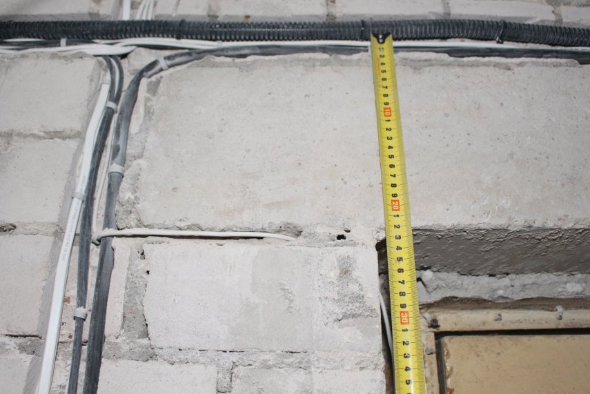

В наличии имеется дверь 205x86см и дверной проём 204x90см. Приезжал мастер, сказал что для установки двери необходима высота проёма 206см. Мастер предложил увеличить проём на 2 см за счёт бетонной перемычки(балки(фото прилагается))т.е. со стороны лестничной площадки снимаем 2см снизу и углубляемся в саму балку на 10 см. Вопрос такой, насколько это повредит целостности конструкции? Если арматура не будет задета, можно ли сказать что несущая способность сильно не пострадает?

Фото балки:
Фото балки
Слой бетона ниже арматуры не работает. Там растяжение. Держит арматура. Перемычка не 10 см шириной, а ширше будет. Хотя, конечно,бывают и наборы из нескольких узких перемычек. И будет ли там ровно 2 см для съёма? А если меньше? Теперь вопрос к мастеру - а почему сверху нужен сантиметр, а не 0,5 или вообще вплотную? Для запенки? Так можно практически без зазора сделать. Коробку примерить, всё подготовить и потом вынутую коробку сверху облить пеной и быстренько коробку воткнуть. Уплотнится на вторичном расширении.
