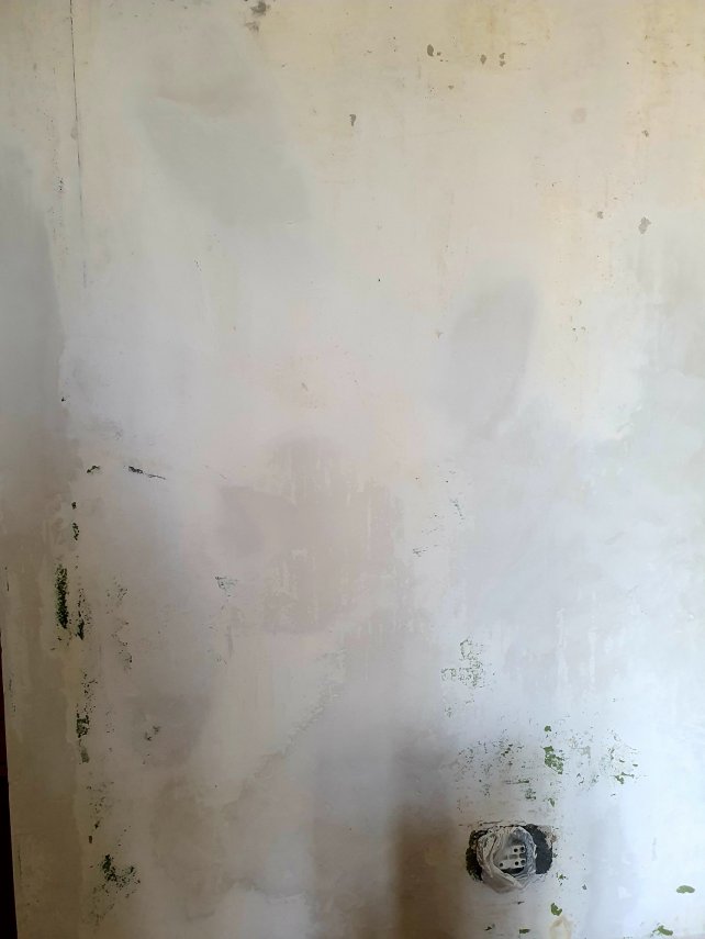

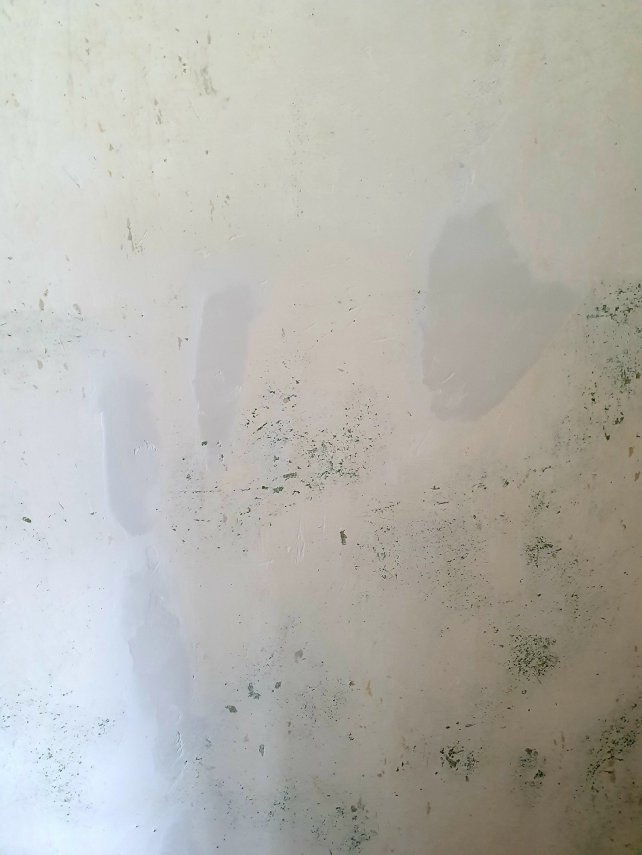

На съемной квартире решил бюджетненько и быстро переклеить обои.
В общем последовательность действия такая: снял старые обои и не снимая старое покрытие (видимо шпатлёвка по зеленой краске) загрунтовал (ilmax 4120 грунт глубоко-проникающий). На след день те места где при снятии обоев снялось и покрытие со стены точечно зашпаклевал (sniezka acryl-putz st15). Вот идет 10 (!) день. Она не сохнет. По краям точечного шпатлевания она высохла (там где тонюсенький слой), а сама по факту - нет.
Первые дней 5 ничего не делал. Потом начал греть помещение духовкой (это кухня), открывать балкон..вообще ноль реакции.
Вчера решил пройтись наждачкой, снять какой-то слой (может быстрее "высохнет")..поэтому на фото выглядит светлее чем есть на самом деле (сухая/белая при затирке "сместилась" туда).
Какие есть варианты развития событий? Брал вроде быстросохнущую шпатлёвку, а по сути жду 10 дней уже.. ?
Заранее спасибо за ответы и советы.

Влажность в помещении не сильная? Здесь два варианта (на мой взгляд) - либо сильная влажность, либо испорченная шпатлевка.(либо вообще подделка).
Большой слой?
C представителями производства связывались?
Большой слой?
Не чем замерить влажность, но по ощущениям нет. Плюс я грел/сушил духовкой/плитой помещение...
да нет, слой максимум 1-4 мм.
Не, с представителями не связывался..
А может она сухая, к примеру фюген также отличается по цвету, где толще темнее, но при этом он сухой
была такая мысль..но как мне кажется она еще не сухая(
На упаковке написано что белая, а по факту это не белый цвет..
и если провести пальцем по краю (там где тонюсенький слой) - остается на пальце былая пыль
А если по темному участку - то почти не остается, немного совсем..

Твёрдая значит сухая, пальцем продавливается, сырая
и всё? Этого достаточно?? Просто читал что нужно чтобы сыпалась прям после того пальцем или наждачкой проведешь..
просто я буду клеить флизелиновые на виниловой основе и под ними уже досохнуть шпатлёвке не получится..
За 10 суток должна по любому просохнуть (тем более шпатлевка). Попробуйте связаться с представителями, а лучше с главным технологом. На непросохшую шпатлевку по любому нельзя клеить.
Попробовал один "островок" зачистить 220 шкуркой..ушел в пыль весь (значит ли это что она высохла? )
Сегодня еще попробовал этой же шпатлевкой замазать более мелкий участок - все четко. Быстро высохла. Стала белой.
У меня возникло такое предположение:
На мешке написано что обязательно добавлять порошок в воду, но не наоборот.
А когда делал первую шпатлёвку, не уверен что сделал в таком порядке..(
Может ли быть это причиной ?
Нет, порядок с водой для замеса удобнее.
В пыль, значит высохла
Да. Сырая не пылит, а замазывает шкурку. Разность в цвете вызвана различной степенью гидратации гипсового вяжущего.
Степень гидратации там одинаковая, чай в одной атмосфере десять дней уже. Неодинаковая кристаллическая структура - из-за разницы скорости высыхания при разных толщинах.
@Dmidtrii высохло всё, можно грунтовать и клеить.
Степень гидратации это и есть количество прореагировавших молекул полугидрата с с водой. Она как раз и зависит от времени высыхания, которое в свою очередь зависит от впитывающей способности и от толщины, а так же от скорости схватывание. Кристаллическая структура тоже меняется. И хим состав. Где темнее, там больше дигидрата, и соответственно твёрдость выше.
Шпатлевка уже 10 дней экспонируется в одной атмосфере при одной температуре, как в эксикаторе. Степень гидратации там весьма одинаковая, если бы было иначе, там, где она выше, давно подсохло бы, а где ниже - подувлажнилось. Неодинаковая - структура этого дигидрата, из-за разной скорости первоначального высыхания, в тонких местах рекристаллизация прошла неполно, с мелкими кристаллами дигидрата на выходе. И прочность из-за этого неодинаковая. Но достаточная. :)
Если мы возьмём просто тонкий полуводный гипс, насыплем тонким слоем на пол, ничем не увлажняя, он тоже превратится в дигидрат присоединением атмосферной влаги несмотря на то, что останется практически порошком, будет легко стираться пальцами (структура будет совсем не как у шпатлёвки).
