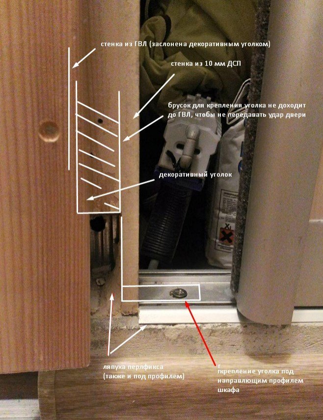

Так, проем для двери из UA-профиля сделал (
То же самое предстоит и здесь, но я могу попытаться укрепить торец уже сейчас. Ситуация немного усугубляется тем, что профили закреплены не жестко, а через виброшумоизоляцию (2 мм. пробка, вв местах крепления ПН - резина). Вариантов несколько, помогите выбрать лучший. По идее, самый простой и лучший - это использовать опять UA-профиль с его мощными креплениями уголков, но продаются они в паре и стоят недешево. Посему выношу на суд другие варианты:
А) добавить еще одно крепление (там, где на фото шайба).
АА) - вместо шурупа и дюбеля закрутить туда анкер помощнее и подлинее (или просто удлинить шпилькой) - чтобы над ПН торчал кусок см. 10-20 и залить его и полость ПС цементом.
Б) закрепить в эти два крепления уголок одним концом, а другим к ПС болтами.
ББ) все вместе - и анкер и уголок и цемент )))
С) Логика и небольшой опыт говорят мне, что самым радикальным решением будет после полной обшивки (перегородка будет двухслойной). пристыковать перпендикулярно небольшой пристенок длиной в два ПС. Самый геморный и его хотелось бы выбрать в последнюю очередь.
А может стена и выдержит за счет массы? Что скажете, мастера?

Только заметил, куда то пропала часть текста перед словами:
Там было написано, что была (и есть) проблема с подобным примыканием двери шкафа купе и боковой стенки (только сама стенка не из 50-го профиля, а из потолочного и однослойная - снаружи ГВЛ, внутри шкафа - ДСП, оба 10 мм. На первом фото показано, как частично решил эту проблему.
и потом уже "то же самое предстоит и здесь".
