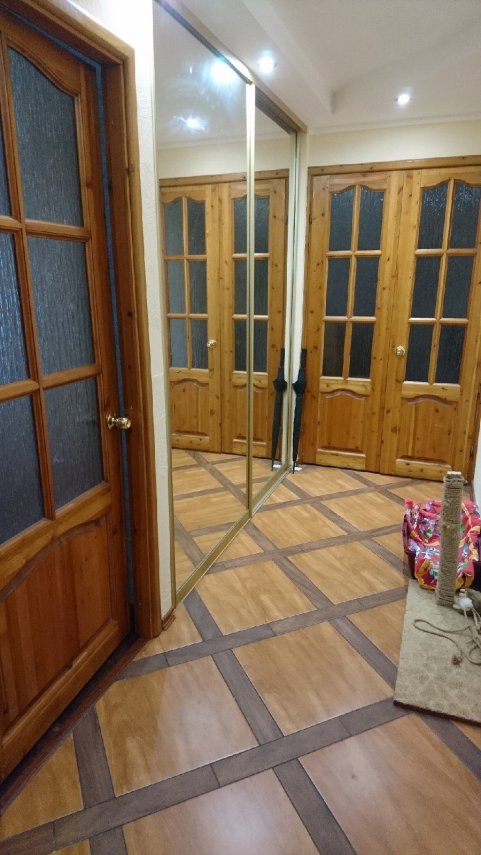

Всем здравствуйте! имеются двери,натуральная сосна.покрытая пинотексом.Дверям 20 лет. Менять двери хозяйка не хочет(бабушка,с ней тяжело). Она хочет перекрасить их в молочный либо белый цвет. Подскажите есть ли такая краска,которая ляжет без изнурительной подготовки и будет держаться крепко? Особенно на торцах дверей

Считайте что это качественно не сделать, если не пройтись наждачкой по всем поверхностям. А вот если пинотекс белый тут вопрос, тогда только почистить поверхности протерев их

Ну наждачкой это конечно аккуратно не сделать,слишком рельефные двери((((Даже не буду ей говорить-меня и заставят))) Просто ей уже очень надоел этот желтый цвет. А двери действительно качественные-ничего с ними за 20 лет не случилось.Поэтому и менять не хочет.....
