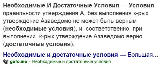

Я понимаю, что перфекционизм это своего рода понты. Лечится трудно, но лечится известным математическим умозаключением :)
