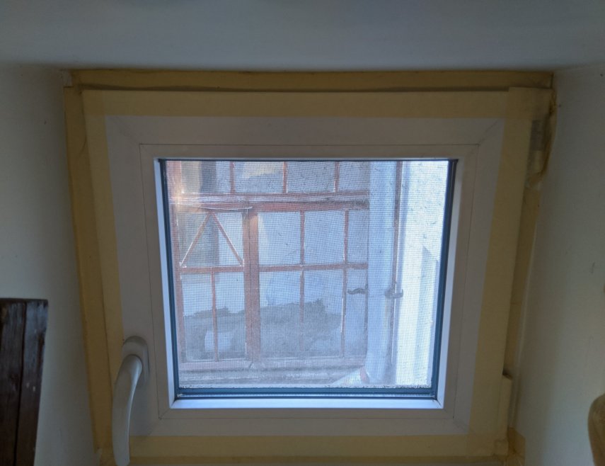

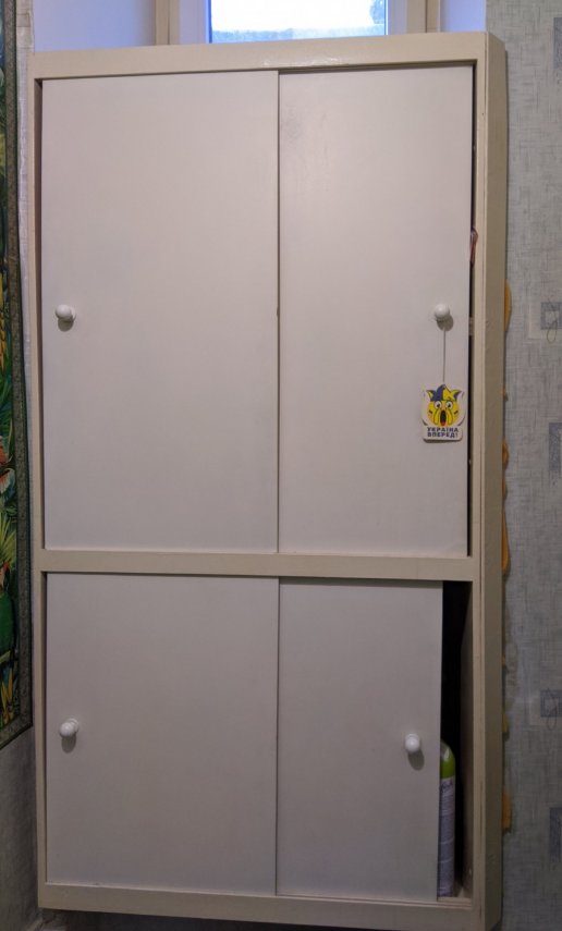

А санузле было большое окно. Заложили не знаю чем, и заштукатурили с обеих сторон. В верхней части установили форточку. В образовавшуюся нишу поместили шкафчик. Откуда-то из за шкафчика здорово сифонит, тянет холодом даже сейчас, когда на улице +15.

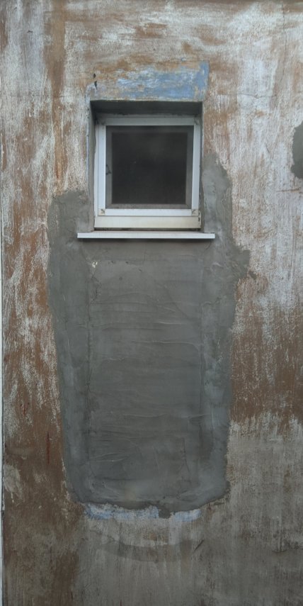

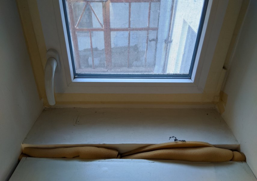

Состояние примыкания закладки к проему пока не видно из за шкафчика. За шкафчиком зазор, с одной стороны примерно 15-20мм, с другой примерно 25-30. Видно пока только снаружи, по периметру закладки есть маленькие, имхо- не особо критичные трещины.. выглядит все это так:
Как подойти к вопросу устранения сквозняка/утепления закладки?
Мне пришла в голову идея- шкафчик вытащить, на эту закладку приклеить лист эппс 10-20мм. По бокам и снизу стыки запенить. Закладывать полностью чем то - не вариант, шкафчик нужно вернуть назад, да и мало что даст заложить полностью. Форточка то все равно есть. Да и теплопотери через форточку думаю, что не меньше, чем через кладку.
Мой вариант, думаю что не особо спасет положение, хотя и самый простой вариант, а что то другое сделать- пока идей нет. Может кто подкинет ?
Снаружи фасадной шпаклевкой, а изнутри если не охота искать где дырки, то думаю как сами спланировали так и делать, пеной ещё подзадуть явные щели
On 11/21/2020 at 10:44 PM, Sergej_kurenkov said:
Утеплить снаружи будет самым лучшим решением, т.к мало ли где еще щели могут быть
Снаружи доступа можно сказать что нет уже. Изнутри сделал. Как раз встал туда лист эппс.
