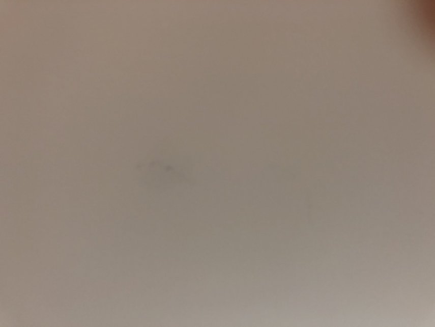

Добрый день! Год назад сделали ремонт! Потолок на кухне из гипсокартона, недавно обнаружила пятно диаметром 1,5 см бледно - серого цвета , сначала думала затопили, но пятно не желтеет и имеет круглую форму! Подскажите пожалуйста как можно убрать ? Может кто то подскажет откуда такие пятна появляются на гипсокартоне ! Буду очень признательна

Добрый день! Пятно на потолке из гипсокартона . Потолок окрашен . Как появилось пятно не понятно ! Не похоже , что это от воды , оно не желтого , а серого цвета
Буду признательна за любой совет, как его убрать или сделать менее заметным ! И ещё может знающие люди подскажут , род его возникновения :(
Если это не протечка воды, то просто покрасить такой же краской

Ну так это смотря как тереть))) И чем покрашен потолок.
У меня например изза лампочек от люстры на потолке образуются серые пятна над лампочками. Видно пыль подгорает. Слегка влажной тряпкой стирается.
@KGB :))) ну это вряд ли пыль и лампочек рядом нет ! Пятно странное ... его раньше не было. Очень боюсь, того что это может быть какой нибудь грибок :((

Грибку влажность нужна.
А что там - гадать по фотографии дело неблагодарное.

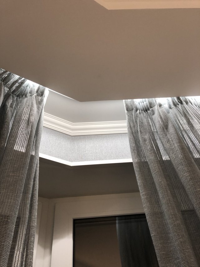

красить весь короб придётся ?
Чтобы не красить весь короб (чтобы нам было сильных отличий по текстуре), нанесите краску на пятно и потыкайте новой чистой губкой для мытья посуды, используя ее как тампон. В этом случае текстура получится не полосатая, как от кисточки, а шероховатая, как поверхность куриного яйца, как от валика (валиком закрашивать такой мелкий участок не стоит).
По мне - похоже, что кто-то прибил комара, стал оттирать следы и протер краску до влагостойкого гипсокартона :) Бред конечно, вряд ли он не зашпаклеван, а покрашен по голому картину, но на первый взгляд выглядит именно так - как после шпаклевки и шлифовки.

Добрый вечер! Возможны два варианта образования этого пятна, протечка сверху или если влажность сильная была, то плесень могла вылезти на поверхности.

Цвет может быть обманчив, необязательно протечка должна быть желтым пятном

Такая дрянь обычно появляется, если на гипсокартон попадает капля смазки от перфоратора.
У меня дома на кухне подобные пятна появились, когда, видимо, брызнуло масло при открывании бутылки. Такие пятна проявляются не сразу.

В принципе да. Сказать точнее - любая, на растворителе. Но поскольку алкидная краска даёт толстую плёнку, и не очень хорошо совместима с в/д акриловой краской, лучше взять акриловую краску (а лучше Грунт) на растворителе. Затем в/д краску.
Малоактивные пятно бывает достаточно обработать крепкой грунтовкой, затем покрасить. Высоко активные пятна потребуют комплекса эпоксидный изолятор + акриловый грунт на растворителе + краска.
План такой: тщательно высушить поверхность, обработать от двух до четырех раз образовавшееся пятно, прокрасить обработанную зону водоэмульсионной краской.
