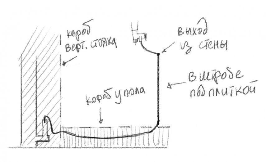

Траекторию(магистраль) дренажного шланчика, строители мне вот такую организовали.
Еще поступило предложение: "На канализацию поставить сифон с шариком и приемной воронкой, трубочку провести до сифона без колен, в которых будет стоять вода".
Как думаете, работающее предложение?
Вполне!
