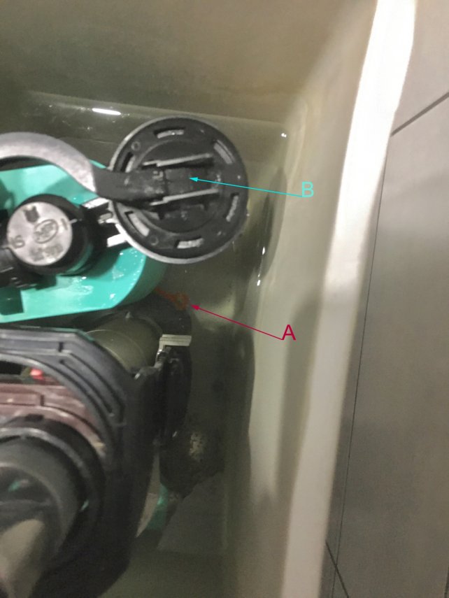

Собственно проблема следующая. В один из прекрасных дней, после смыва бачка унитаза, вода набирается и дальше долгое время течет из перелива, потом в итоге перестает и перекрывается набор. Снял крышку бачка. Смотрю там вода на уровне перелива спускной арматуры бачка. Что не есть гуд. Полез разбираться как все устроено и тд и тп. Выяснил, что надо сначала почистить впускную арматуру(мембрану), потом если не поможет, то и спускную. В итоге посмотрев видео и инструкции что нашел, разобрал мембрану (на фото "B") почистил, и все заработало. Вода встает на уровне 1 см от края перелива и все ок. Но решил почистить еще и резинку у спускной арматуры. По инструкции сказано, что красную защелку("A") отщелкиваем и просто достаем конструкцию, как показано на схеме. Делаю все по инструкции, но она не достается. Т.е. тяну вверх, дальняя половина вроде отходит, а ближняя (что ко мне) сидит плотно. Как будто что-то мешает. Кто нибудь из гуру сталкивался с данными унитазами и устройством их арматуры? Что может мешать там? Может, кто посоветует как поступить. Боюсь сильно тянуть, чтобы не ломануть чего.

После очистки, полет нормальный. Но пока не разберусь как снять арматуру для слива и что там мне может мешать, раз делаю все по инструкции, не успокоюсь. По логике надо получается в сторону открытия до щелчка тоже? Я отщелкнул с положения "закрыто" и надо защелкнуть в положении "открыто" чтоли? Просто он после щелчка из положения "закрыто" он просто болтается. Хочу и там посмотреть резину и протереть. Если у кого был опыт с ними, отпишитесь плиз.
Так, ну я разобрался как и что там снимается, что прочищается и тд и тп.
Вот видео, тут все подробно описано, с какими проблемами и какие решения предлагает производитель. Правда на испанском, но с помощью гугл переводчика все отлично переводится:) Возможно кому то поможет.
Я снял все, почистил. Сейчас наблюдаю. Чуть позже отпишусь по наблюдениям.

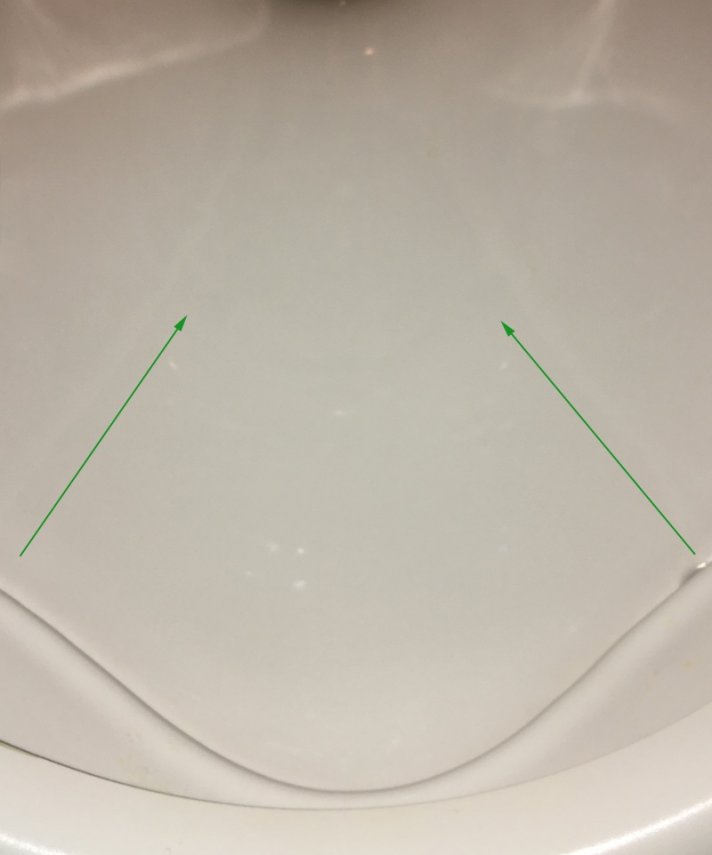

Когда происходит слив, то сливается вода по всему периметру и потом часть еще течет из центра спереди и по краям от центра есть 2 отверстия маленьких для слива, оттуда вода сочится еще какое то время и должна переставать по истечение 15-20 минут. Видимо по желобу остатки воды удаляются таким образом. (Это я в видео работы сервисной службы в Youtube смотрел). Через какое то время, я смотрю подтеков нет вообще и все сухо. Но иногда продолжительное время тонюсенькие струйки есть, хотя унитаз воду не подкачивает. Но они могут быть и по 40-60 минут. Т.е. это еще манжета сливного механизма после чистки не приработалась и со временем уйдет проблема? Когда ее чистил она была в очень хорошем состоянии. Можно конечно перевернуть попробовать если проблема не уйдет, так как покупать новую пока не хочется, они не дешевые:) Хотя возможно это особенности данного агрегата, так как повторюсь, сейчас по большей части струйки высыхают через время, правда большее чем объяснили сервисмены.
На фото стрелками показал, откуда стекает еще какое то время после смыва. Там даже видны струйки по отсвету вспышки.
А так в целом, работать стал как часы. Ощущение, что сантехник устанавливал и собирал на скорую руку блин.
