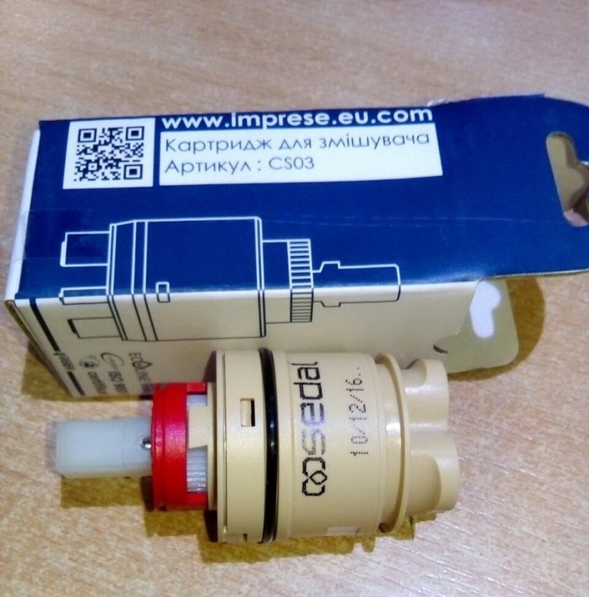

Вообщем оффициальный ответ от Aquanet:
"Добрый день! Картридж не снимается по причине того, что он закис. Необходимо его раскачать, и вынуть вверх. Модель картриджа sedal cs03"

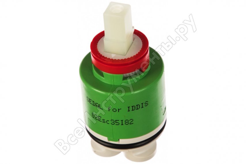

Стоит там вот такой: AVSSS-004-sedal AV Engineering( на фото в бежевом цвете)
Посмотрел я этот картридж, во первых стоит он 830 рублей, во вторых из-за того что уплотнительная манжета у него вверху, а не внизу, то более дешевый и доступный аналог от Sedal для IDDIS(зеленый на фото) не подойдет блин!) И они мне это уже подтвердили. Про гарантию ссылаются на жесткость воды(хотя 3 остальных смесителя у меня пашут хорошо, а срок эксплуатации тот же!:) Но типа говорят, давайте мы возьмем на экспертизу ваш смеситель. Т.е. это его снимать, относить, ждать да и еще могут за экспертизу попросить, так как жесткость воды они обязательно найдут!) Короче видимо придется этот картридж заказывать и ставить. Раз аналога нет. ПРоблема в том, что он почему то на всех украинских сайтах в продаже, у а нас его практически нет нигде.
