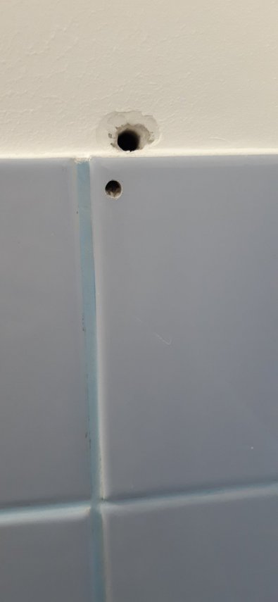

Как просверлить старую плитку близко от края?
Перейти к решению Решено Sano,
План имеет место быть?
Нужно для полочки для всякой всячины.
Сверло перо 6, шуруповерт сверлит им хорошо, если очень аккуратно. Ну и дальше сверло по бетону 6.
Я выбрал дюбель с таким профилем потому что все остальные имеют расширение в хвостовике и колют пустую плитку.
Стена старый гипс или что-то такое, местами крепкое, местами рыхлое. Иначе было бы слишком легко.
Вверху отверстия из под попытки навесить на дюбель 8, но получается фигня.
Есть ли смысл внутрь добавить клей, вроде момент фикс универсал?

Нету, такие дюбеля держатся за счёт силы трения.
Да и добавить будет никогда не поздно, если держать не будет

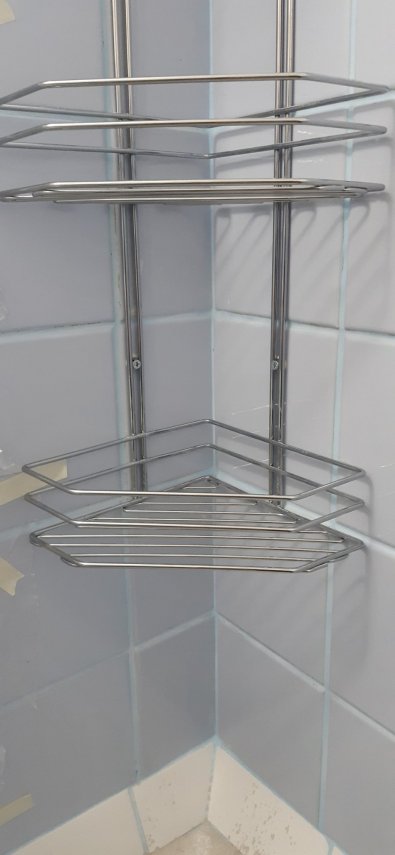

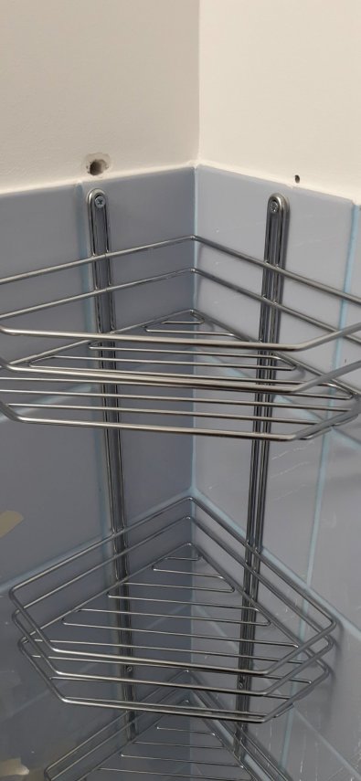

Держится весьма уверенно, не раскололось. Не знаю, есть ли смысл еще два посередине поставить. Хотел отрезать шляпки дюбелей, но смысла нет, плитка все равно кривая, а так они работают как прокладки. Спасибо за совет.
20201214_141257
20201214_141302
Вот когда будет отваливатся, поставите и по середине. Лучшее враг хорошего
