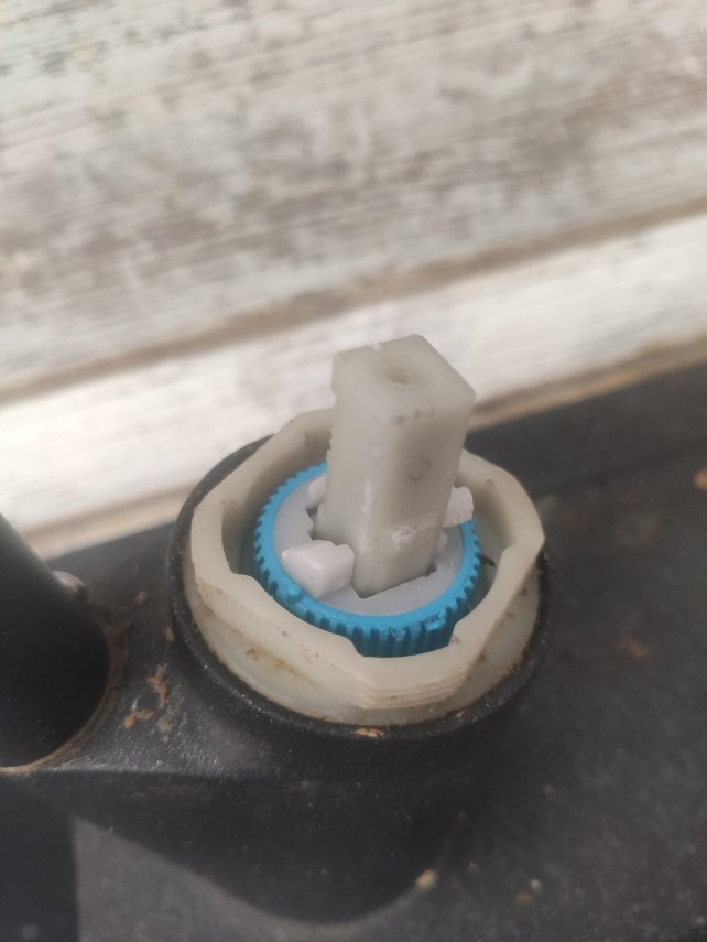

Доброго времени суток! Подскажите как вытащить картридж? :) Схватив за белый пластик разводным ключом он гнётся, чуть сильнее- он сломается. WDшкой брызгал, не помогло. Вариант, что герметиком мастер прошёл не исключен.
IMG_20210208_123916

Скорее всего виновато отложение солей. От них и суставам плохо и смесителям. Я бы сперва залил кислотами: лимонной, уксусной, борную никто не пробовал, а надо бы. Далее пробуем. Не лезет - греем смеситель феном для просушки от воды, капая в щели спирт, ацетон для обезвоживания. В высушенный WD-40 или аналог. Накрайняк керосин. В мокрый они не потекут! И вообще, картриджи не так дорого стоят. Они не ремонтируются, а заменяются. Курочить надо. Высверливать, например, - там сплошной пластик. И без дураков ставить новый.
Бораты кальция и магния труднорастворимы. Так что лимонная. Нагреть, и расшатывать...
Ну в принципе можно и выломать, все равно новый ставить.
