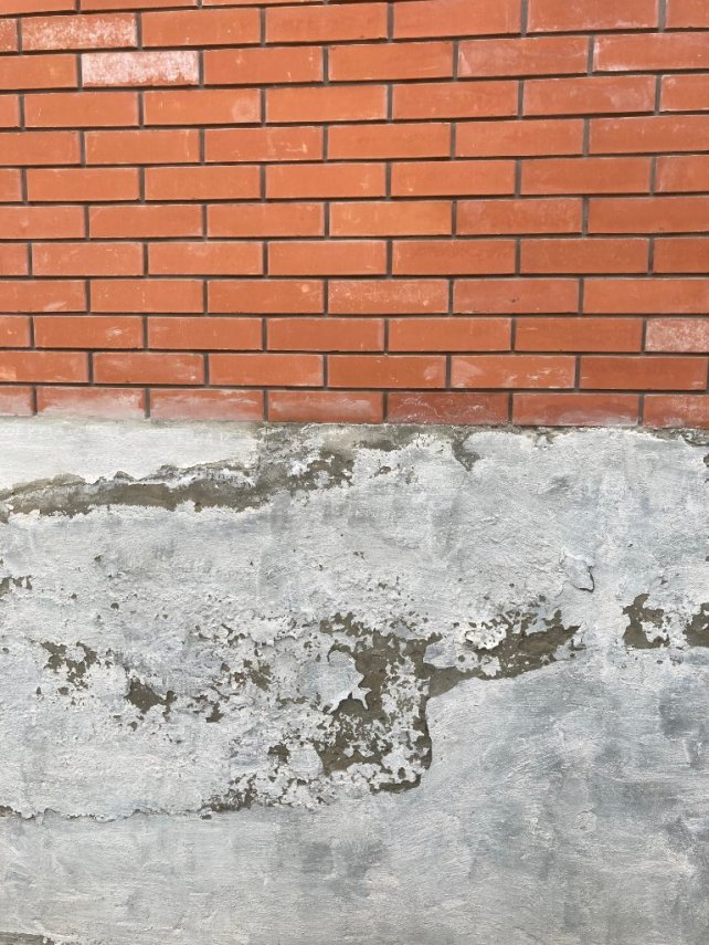

Здравствуйте! Прошу совета! Цоколь был оштукатурен не качественно ,мало клали цемента горе-мастера.Сейчас он местами сыпется .Пробовала зачищать частично и штукатурить,но после зимы все это так же продолжает осыпаться. Периметр дома большой,высота цоколя тоже (1.20) ,толсый слой штукатурки-все это не реально сбивать до чистоты. Что можно сделать? Есть идея набить сетку(какую?) зашпаклевать и короедом все отделать. Будет ли держать?

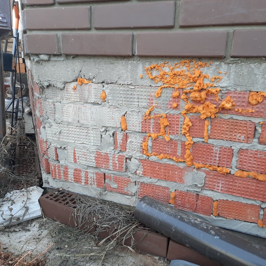

розовое ,это пробовала грунтом песочным, не помогло...
Грунт бетоконтакт вам и не поможет.
То что отслоилось вам придётся убирать, припарки не помогу

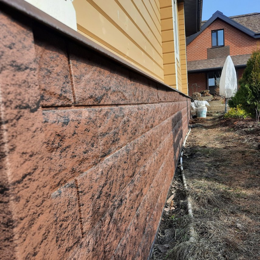

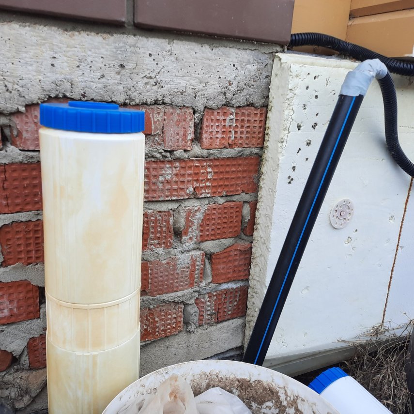

Когда цоколь стал разрушаться я сделал так, утеплил цоколь пенополистиролом, сделал обрешетку и обшил фасадными панелями которые не боятся воды.20210413_073251.thumb.jpg.2c6b63bf1590d2a56addbb5a3a841252.jpg
20210413_073336
20210413_073441
Можно без утеплителя , и можно толстыми цокольными панелями обшить.
@Митрий Спасибо большое за подсказку! Погуглю про панели... А под панелями не будет дальше разрушаться? У вас классно получилось!
