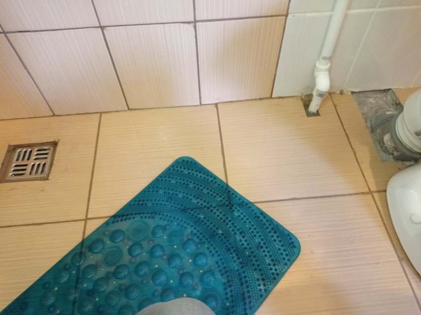

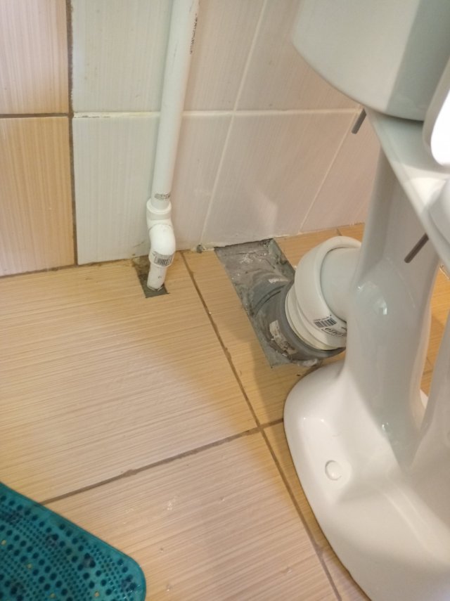

Добрый день.
Плиточники положили плитку. А за унитазом фанину ничем не заделали. В итоге яма.
Рядом сток душевой, значит вода будет попадать и стоять.
Думал заклеить затиркой, но слой большой, наверное вывалился
Подскажите чем заклеить.

Если закрыть глаза на качество и все остальное, то максимум что вы сможете сделать сами и быстро, это замазать затиркой если её у вас так много осталось.
Саша - язва :)
Про затирку всё верно сказал. От себя добавлю - мазать тонким слоем, после высыхания снова тонким. Если сразу толсто - трескается. Затирку потом можно покрасить.
В принципе, если вы это заровняете цементным раствором, а затем тонким слоем затирки в цвет, то хуже не будет.
