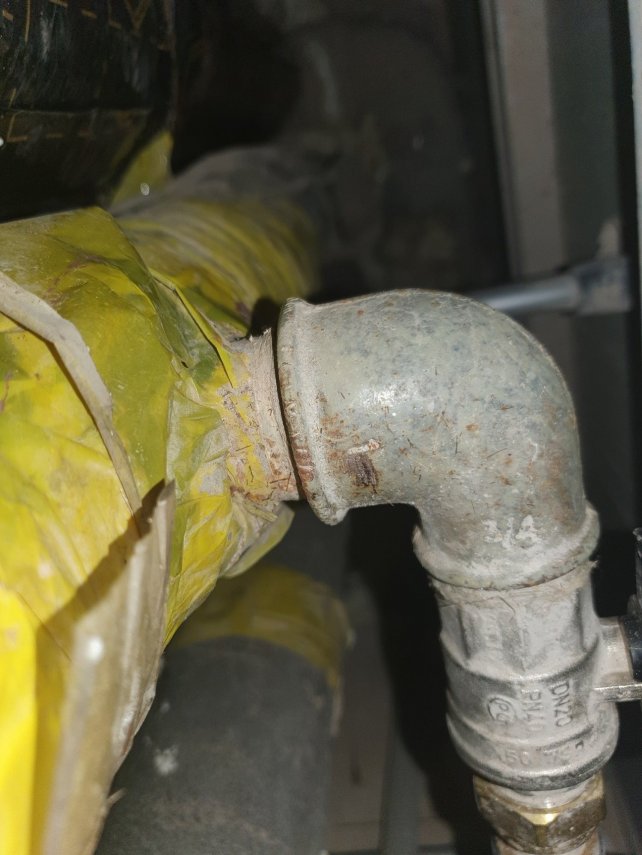

Ржавая (сухая) короста на обмотке/резьбе отвода стояка ГВС.
Здравствуйте, уважаемые форумчане!
Сам будучи абсолютным профаном в вопросе, прошу вашего мнения и совета:

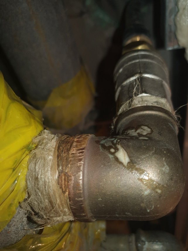

Квартира в многоквартирном доме, имеется стояк ГВС с отводами на полотенцесушитель.
Сам стояк с отводами - скорее всего, ровесник дому (которому около 20 лет).
На отводах резьба, на резьбу накручены "колена-уголки", после этих уголков уже идут запорные краны и далее гибкая подводка на полотенцесушитель.
На одном из отводов уголок относительно новый - он был установлен полтора-два года назад (старый до него имел микро-свищ, и было решено его заменить силами сантехника ТСЖ).

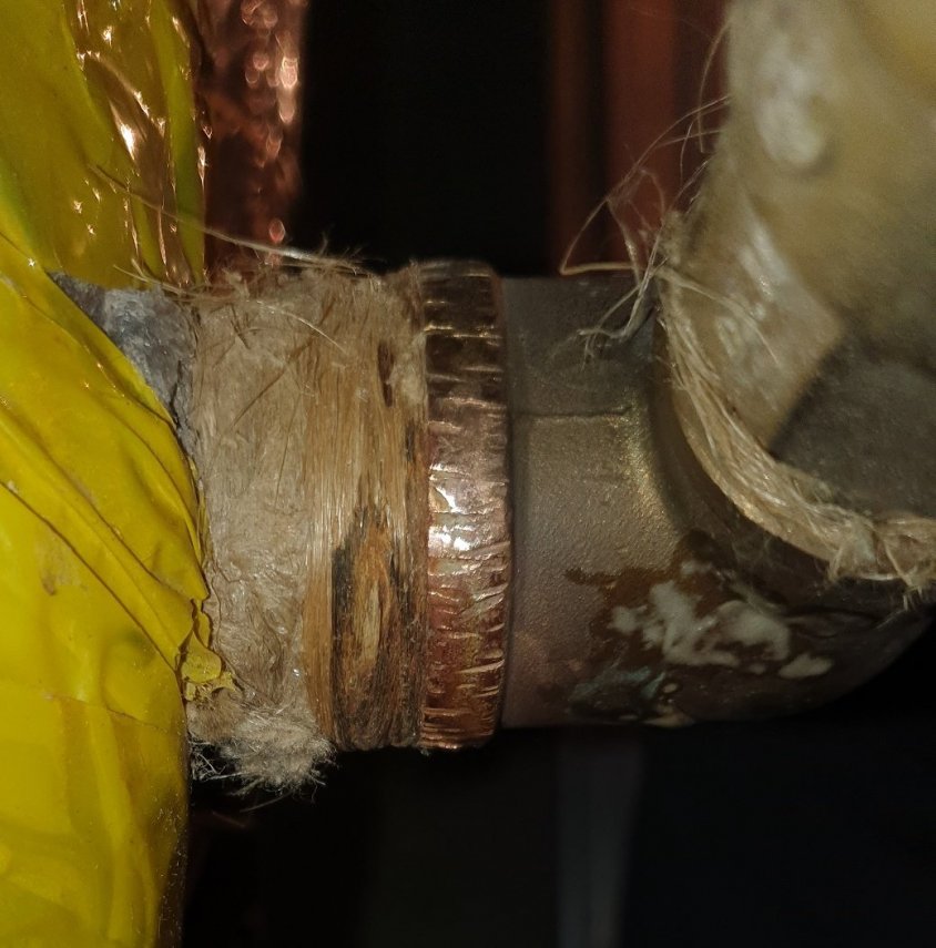

Именно это условно-новое соединение "уголка" и отвода вызвало вопросы - вчера на торчащей льняной обмотке случайно обнаружился ржавый нарост (именно на месте стыка). Он был расположен снизу, и вообще толком не виден - поэтому возникнуть мог уже давно.
Сегодня был вызван сантехник ТСЖ (правда, уже не тот, кто изначально устанавливал) - он пальцами счистил этот нарост и сообщил, что никакой проблемы здесь нет. Дескать, тогда после установки какое-то время могло "подтравливать по резьбе" из-за неидеальной обмотки, но потом там всё давно уже загерметизировалось.
Справедливости ради, то место, где был нарост - теперь просто покрыто сухой мелкой ржавой "пылью-коростой" на льняной обмотке. Ни малейшей влаги там действительно не обнаруживается (ни пальцами, ни бумажными салфетками) даже спустя часы после соскребания нароста.
Однако несколько параноидальный вопрос:
Что, если снаружи всё совершенно сухо - а внутри влага как-то продолжает разъедать резьбу (скрытую обмоткой и "уголком"), и в какой-то момент это сухое (на ощупь снаружи) соединение вдруг внезапно мгновенно оторвётся, и кипяток зальёт весь дом?
Сантехник ТСЖ заверил, что такого быть не может - дескать, сначала это соединение начало бы увлажнятся, потом подкапывать, и что подобная авария вот так сразу произойти не может - т.е., обязательно были бы какие-то признаки проблемы. И что перекручивать заново абсолютно сухое и беспроблемное соединение - смысла нет, так как после переобмотки оно всё равно может начать подтравливать перед тем, как закиснуть, и ситуация в итоге будет точно такая же, как сейчас.
Соответственно, упёрто спорить с профессионалом вроде как "не с руки" - но и сомнения ещё до конца не ушли.
Подскажите, что думаете по этому поводу? Расслабиться и жить спокойно, периодически (раз в месяц) проверяя сантехническое хозяйство? Или чего-то требовать-воевать?

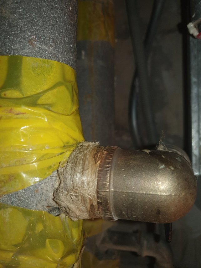

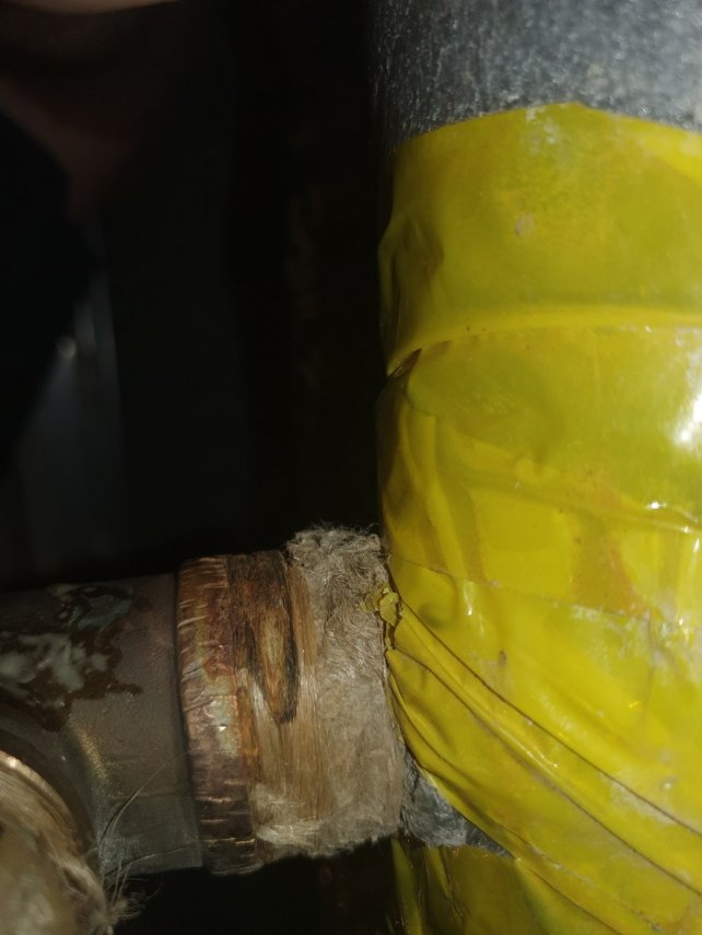

P.S. Во вложении - фотографии этого соединения (уголка и отвода от стояка ГВС) со всех возможных сторон/ракурсов. Увы, фото с наростом нет - сантехник успел счистить его чуть раньше. Черновато-ржавый след на обмотке (и на ободке уголка) снизу - это как раз осталось от нароста.
Белые разводы на самом уголке - это вроде случайно попавший и расплавившийся кусочек монтажной пены, к данному вопросу отношения не имеет.

Сантех-1
Сантех-2
Сантех-3
Сантех-4
Последнее фото прикрепилось вверх ногами - но именно на нём лучше всего видны следы ржавчины от былого нароста на обмотке и ободке уголка.
На белые "кляксы" по центру самого уголка - внимания не обращайте.
Заранее спасибо!

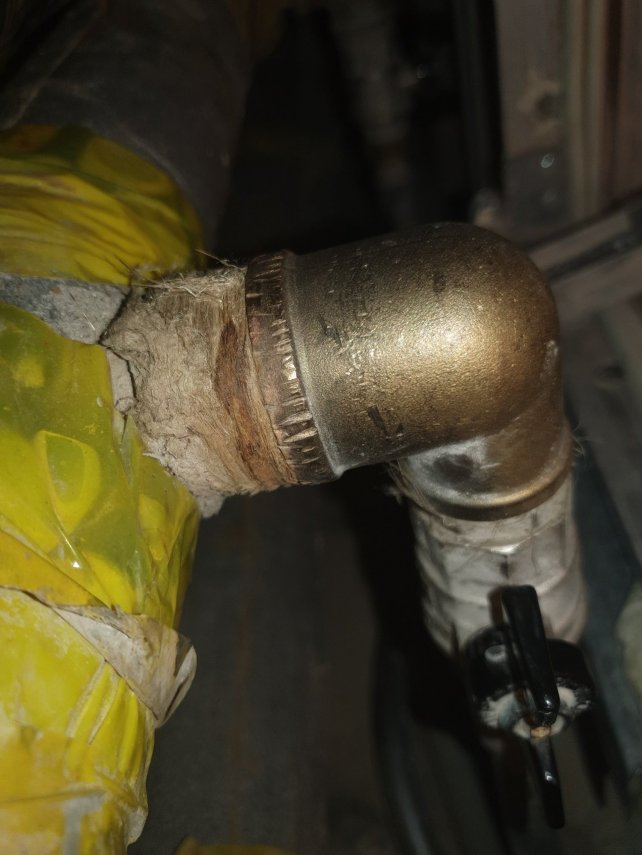

Небольшое обновление:
Было слегка зачищено подозрительное место на ободке латунного уголка, где ранее был нарост (на фото ниже).
В целом, спустя где-то 36 часов после счистки нароста - место соединения при проверках всё ещё абсолютно сухое.
И всё-таки было бы здорово услышать мнения знатоков - стоит ли беспокоиться, или верить сантехнику (см. изначальное сообщение). :)

@AlexKar - причиной появления ржавых наростов является начавшееся отгнивание резьбы по причине подшламовой коррозии - локального отложения "горкой" ржавчины и шлама, под которым и начинает развиваться точечная коррозия и затем появляется сквозной свищ. Такое явление происходит часто и именно на коротких приварных верхних (подчеркнуто) стальных отводах и как раз на трубе снизу. А почему верхних - потому. что вода от стояка направляется в ПС сверху. Ещё один момент - во время сварочных работ весь короткий резьбовой отвод нагревается полностью и из него выжигается углерод, отвечающий за прочностные характеристики стали, а так как резьбой уже прорезана труба на половину, то это и будет самый тонкий и слабый участок.
Вот моя коллекция фото на эту тему.
https://photos.app.goo....6D2Xzswuhg8A
@bagayama А по исходному вопросу (сухая резьба с обмоткой, где был нарост) - причин для немедленной паники нет, ваше мнение?
@Technik-san Спасибо за ваше разъяснение! Позвольте ещё несколько уточняющих вопросов:
1. Если этот отвод на протяжении 20 лет "чувствовал себя" нормально (когда накручивали уголок полтора года назад, ржавчины на самой резьбе не было) - то может ли всё-таки иметь место версия сантехника? Что сама резьба более-менее в порядке, а просачивалась влага именно поначалу через не очень качественную обмотку, пока всё не закисло? И это были просто "одноразовые" засохшие остатки соли и воды (которая иногда сама по себе бывает ржавой из труб)?
2. А если исходить из того, что резьба ржавеет постоянно - то насколько срочной и "аварийной" может быть проблема? Как резко она развивается?
Просто стояком и отводами занимается ТСЖ, и у сантехника позиция - пока ничего не течёт и нет даже ни капли влаги, "то не о чем говорить".
Если будет постепенное увлажнение, подкапывание и т.д. - то я замечу и срочно подниму вопрос.
Но может ли сорвать внезапно и начисто, при внешне полностью сухом соединении? Меня именно такой "катастрофический" сценарий беспокоит.
3. Обычно стояк и отводы до первых запорных кранов являются зоной ответственностью ТСЖ (ЖЭКа).
Но я встречал информацию, что это только при условии неразборного соединения до крана. И что за места стыков подобного уголка между отводом и краном - в случае чего вынужден будет отвечать жилец (хотя устанавливал сантехник-предшественник нынешнего). Это так или не совсем, подскажите?

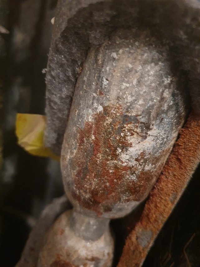

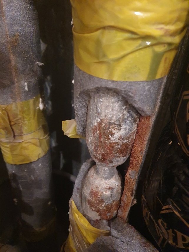

4. И последний вопрос - на стояке между отводами есть такое заужение в форме песочных часов. Состояние на фото ниже.
Сантехник видел, никаких эмоций и озабоченности не выразил. Насколько аварийный данный участок, как считаете?
Просто для резких заявлений и требований в ТСЖ нужны аргументы - а местного специалиста трудно переубедить, самому не будучи таковым.
Стояк-1
Стояк-2

Моё мнение - нет. Спокойно простоит несколько лет, до смены стояков (это уточните, кстати, у местных сантехников).
Но мнение Техник-сана тут более весомо, тем более что его аргументировал.
